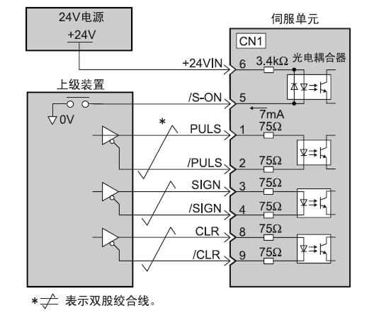

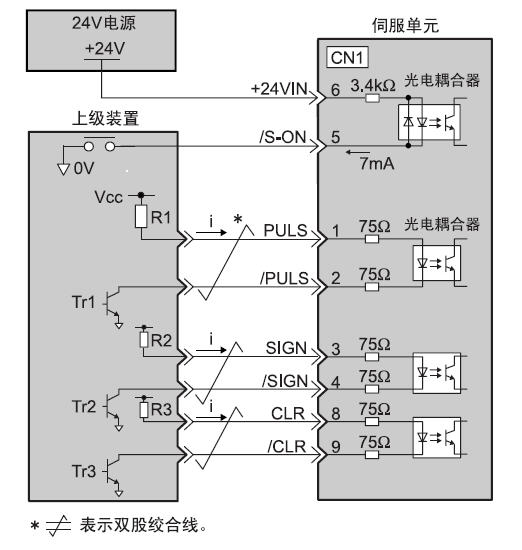

发表于:2008/12/16 15:47:00
相差接线图
说说
943
glei1014
文章数:18
历史总积分:943
注册时间:2008/12/16
发表于:2008/12/16 20:19:00
三楼的朋友你好,你这两幅图中,第一幅是集电极开路的方式,第二幅是开路的方式吗?
