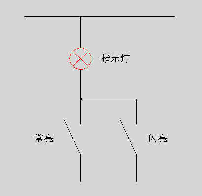

各位大虾,最近给人家搞一台机器,遇到这样问题,不知道怎么解决。
机器工作状态如下:当机器人为停车时,红色指示灯常亮。当工件加工完毕后,红灯闪亮,机器自动停车,但仍可以在启动机器。现在想加部分硬件实现如下功能:当工件加工完毕机器自动停车后,不可以继续开车。除非闪亮信号解除,才可以开车。不知道如何做可以把信号灯的常亮和闪亮区分开来。

有的信号灯接线比较多的,常亮和闪亮可以有不同的接线端子的

这样做行不行?
你也可以用PLC程序来控制

楼住好象说是要加硬件吧,
区分常亮和闪亮,只要加个时间继电器,接通的时间大于闪亮的间隔时间,

不好意思,可能我表述的不明白。
那个红灯常亮和闪亮信号是机器本身就带的,我现在要做的就是通过区分常亮和闪亮来控制机器-当闪亮时不可以开车。常亮时可以。不用PLC,想降低成本。想用电子元件的。

这样做就可以 了
只有灯常亮时 SJ1的信号才能由常开变常闭
SJI为时间继电器    时间设置成大于灯闪烁的频率  就可以
