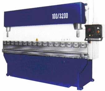

二、折弯机的外形如下

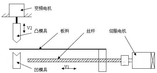

三、机械结构示意图

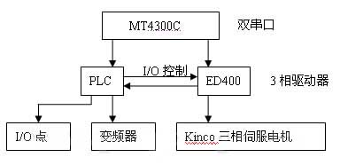

电气结构为MT4300C+三菱PLC+Kinco三相伺服

四、控制原理图
五、实现过程:
1.屏上电初始化,将初始参数写入伺服驱动器、PLC。(屏中的RW系列地址可以调电保持,该过程使用了MT4300C的配方卡掉电保存、宏指令和双串口功能)
2.通过选择要执行哪一组程序(假设第6组)然后选择进入自动模式(手动模式是一步一步的执行,在此就不详谈。自动模式是自动循环执行第6组中的每步程序)
3.进入到自动模式窗口的时候,将第6组第一步参数送入PLC、伺服,系统开始运行。
4.PLC记忆当前的步数。屏通过PLC步数的改变,不断的将每步的参数传输给PLC和伺服,实现循环自动控制的功能。

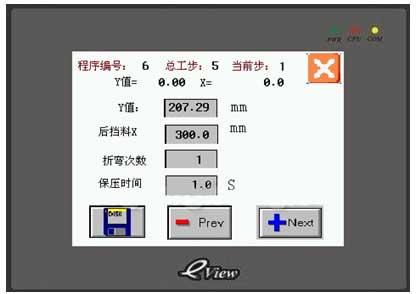

1.如设置一组程序中的20步数据(每步4个数据)。
举例:设置第6组,总步数5步(最大可以设置20步)。
设置数据就用一个画面来完成。画面如下:
  上面所有的地址采用RWI来设定,通过“Prev”和“Next”两个位状态设定元件,用宏来改变LW9000的数值,来达到将每步的数据放入不同的地址。
  有的人就会起异议说“为什么不用多状态设定元件来设置LW9000”,因为通过设定“步数”的多少,来确定LW9000的上限,下限。所以这里用了宏指令。
  我觉得只是一个比较好的数值输入的方法,可以大大的减少画面的数量,而且可以快速的查看任何一组任何一步的数据。不但令画面精简,同时令操作简单。
  另外在自动运行的时候,触摸屏根据PLC的步数来向伺服、PLC传输数据也是用了这种通过改变LW9000的数值的方法来传输数据。

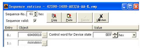

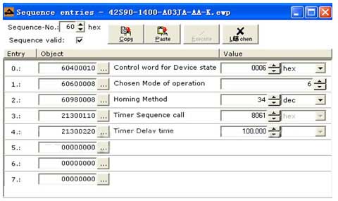

2.除此之外还可以通过触摸屏读出伺服的编码器的数值,来做到非绝对值编码器的伺服,也可以实现掉电保持的功能。
实现方法:用屏中的定时器元件周期的将伺服的60630020(电机绝对位置,掉电后清零)的数据读到屏的RW地址,然后上电的时候通过屏的初始化宏程序来将“掉电前的数据×-1”写到伺服中的607C0020中,执行下面的程序。
  步进科技针对一些特殊行业的应用专门开发了一款firmware V00000045,该版本firmware实现对采用增量式编码器的Kinco伺服电机的位置数据掉电保存的功能,可以更简单、更精确的实现伺服位置值的掉电保持功能。此功能在如纺织行业中的细纱机、粗纱机、整经机等设备中得到了很好的用途,同时可以大大降低为达到此功能的伺服成本(原有系统中使用了绝对式编码器伺服电机)和编程难度。
