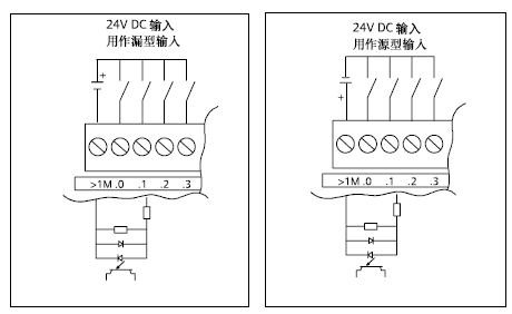

如何把光电开关接到24V继电器上!然后连接到PLC上!是S7200的!谢谢!本人是新手
最好有图

光电开关完全可以直接接到PLC的,没必要再加继电器
西门子也有接线图的

首先看看你的开关可不可以,说说你开关的参数
楼上说的也可以
但是连接24V继电器没问题啊
只需要把开关的动作接点串入继电器的控制回路里就行

怎么把光电开关穿入继电器回路?我用的24V的欧姆龙的!继电器电压也是24的

你是几条线的光电开关?什么信号的,NPN型的还是PNP型的?
这些最好说清楚些
用光电开关的触点控制继电器的线圈,继电器的触点再输入PLC

我用过一种5条线的光电开关是继电器输出的,2条电源还有3条就是一组触头。楼主要说清楚呀。

不一定的,无缘输入的PLC不能用有源输出的光电开关
加继电器隔离,要常开有常开,要常闭有常闭

首先你要明白,都是24V的电器并不能串接在24V的电路中,这样用电器两端的电压就不够额定电压了,这样是不能工作的,所以说你的想法是不对的
光电开关就相当于一个继电器,所以不用再用断电器了
你是新手,完全理解,因为我刚开始时也是这样想的,就看你什么时候能理解大家说的了

无源的PLC是不能 接有源的光电开关.也就是说你的光电开关类型要清楚.
