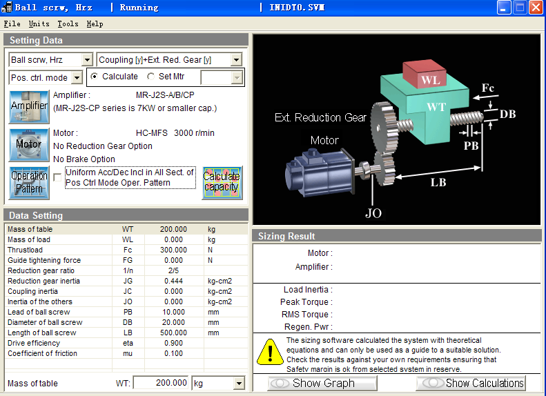

如果是三菱的电机,可以利用三菱的一个容量选择软件
三菱 PLC、触摸屏、伺服电机、变频器、数控系统

楼上的:请问你那个是什么软件啊?有没有下载?

三菱网站上有下载的
名称是   MR-J2S容量选择软件(伺服系统通用)
在 “手册下载” 里面找 “ 运动控制及伺服”再翻到第二页

如果不会算
可以用上边的那个软件试着选择下看看
