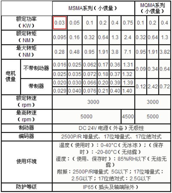

我这几天刚设计完一台三轴全自动倒角机。是在一个8X4的方形黄铜端部倒出一个1.5X60度的四棱角出来。精度0.01mm.设计方式为全自动上料。主要配置为:步进电机三个。电主轴二个;永宏PLC,威纶触摸屏。另外在此基础上,我要设计成另一种机型,钻孔攻牙一体机,攻M1.2的螺纹。主要问题是:我想选用25W左右的伺服做攻牙主轴。但是市面上只有50W的。希望各位工控朋友能提供这方面的信息,谢谢了。

松下有30W的(3A型),以前我用过10W的(老型号).

哦?谢谢。我查了松下A4系列,但是也只有50W,三菱也是一样的

呵呵;用50W的应当没有什么问题;

攻牙的料是黄铜的,我还是觉得50W的力还是大了,这个要用扭力控制才可以,50W对M1.2的牙可能反应不大。有一款西门子的,不知道是什么型号,是直流的。也不知道功率大小。我也是看到过别人用了攻牙,只是可惜的是,那台机是手动进给的,加工方式和普通攻牙机差不多。对我参考价值不大。

松下30W的伺服是有的,但用于软金属(铜、铝)烂丝、断锥是难免的。

将50W驱动器的转矩参数调小即可
