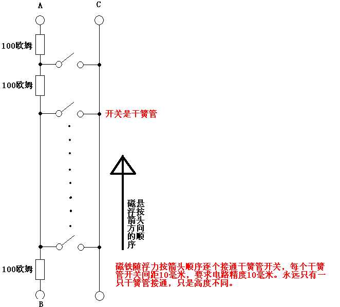

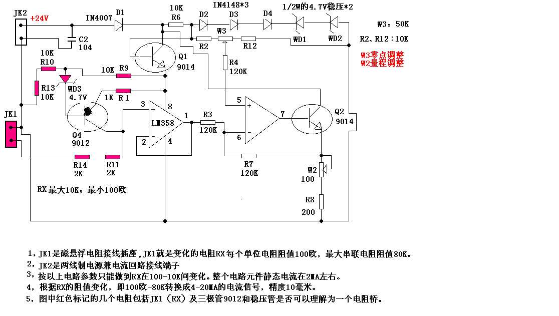

真诚地求助哪位老师帮我分析一下这个电路的原理,因为这个电路是仿照别人的设计,没有参数。我试着制作了一款电路,达不到高阻值即(100-80K)的电阻阻值变化转换4-20MA电流的要求,只能做到电阻变化率在100-10K的范围内。最想知道这个电路的计算方法,真诚地向各位老师表示感谢。
勤动手,勤学习,坚持不懈!就一定会成功!

如果阻值跨度比较小的话估计好搞些....
做一恒流源给阻值供电,输出MV电压信号接入放大器......另一比较端类似,用以调零.....类似于普通的压力变送器的方法...呵呵 可能不一定会成功....

不管如何,谢谢你的建议。我感觉这个电路不是采用电阻桥放大MV信号的原理,去掉稳压管WD3的话,就是一个普通的PNP三极管放大电路。但是有了稳压管在里边,也就不知道如何计算了。

w2调不到吗?
增加r14,r11试试.是不是恒流测在rx上压降?
100/80k=1/800精度要将近0.1%,比较高,不好控制.估计将来线路,干簧管的电阻都可能是误差!不如用串行编码实现.
另外这样的电路太麻烦了,现在有现成的变送集成块,xtr什么的,精度很高的,成本可能差不多.

以下是引用pqsh在2008-10-16 11:16:00的发言:
w2调不到吗?
呵呵~~xtr是专用电流环芯片,精度是很高,但价格也很高,不能和廉价运放成本差不多吧?

请大家不要担心这个电路的精度,因为它已经应用到真正的产品上了。
现在我提的问题是,由9012和WD3及那几个电阻组成的随电阻RX阻值变化电压也线性地变化的电路的计算方法。谢谢哪位老师帮忙。信老师最近一定很忙,很期待得到您的帮助!
