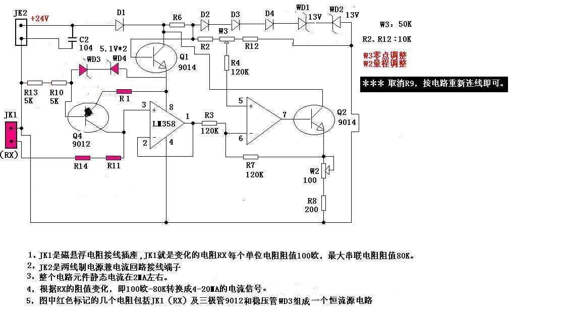

问题基本解决。
经过一段时间自己的分析,电压跟随器前的那部分是一个恒流源电路。稳压管WD3按图的接法,通过三极管BE结驱动,可以一定程度的抑制温漂(个人的理解,说错不负责任,呵呵~~)。但我不会计算,就把电路改了一下。如图:
图中的WD4和WD1及三个4148二极管(D2、D3、D4)起到温度补偿作用。这样的接法电路就构成了我可以理解的恒流源电路。计算公式I=(Uwd4+Uwd3-Vbe)/R1,也就是I=Uwd3/R1.代入公式I=5.1V/R1。那么R1取多大合适呢?就要根据RX的大小及串联电阻R11、R14来计算了。总之,恒流值稳定,电阻选择合适,电压跟随器就会输出要求的电压控制后级电路,也就是电压/电流转换电路,从而输出所要求的4-20MA电流了。
经验证,电路精度很高,在10MM的范围内。缺点是通用性差,改变量程就要相应地改变电阻R1、R11、R14的阻值。本人技术有限,尤其仪表这块刚刚接触,正在琢磨中......希望得到哪位老师真诚地帮助!在这里表示感谢了!

很荣幸得到信老师的帮助,电路原理我已经很明白了。
真诚地向信老师表示感谢!给您鞠躬了!表情
