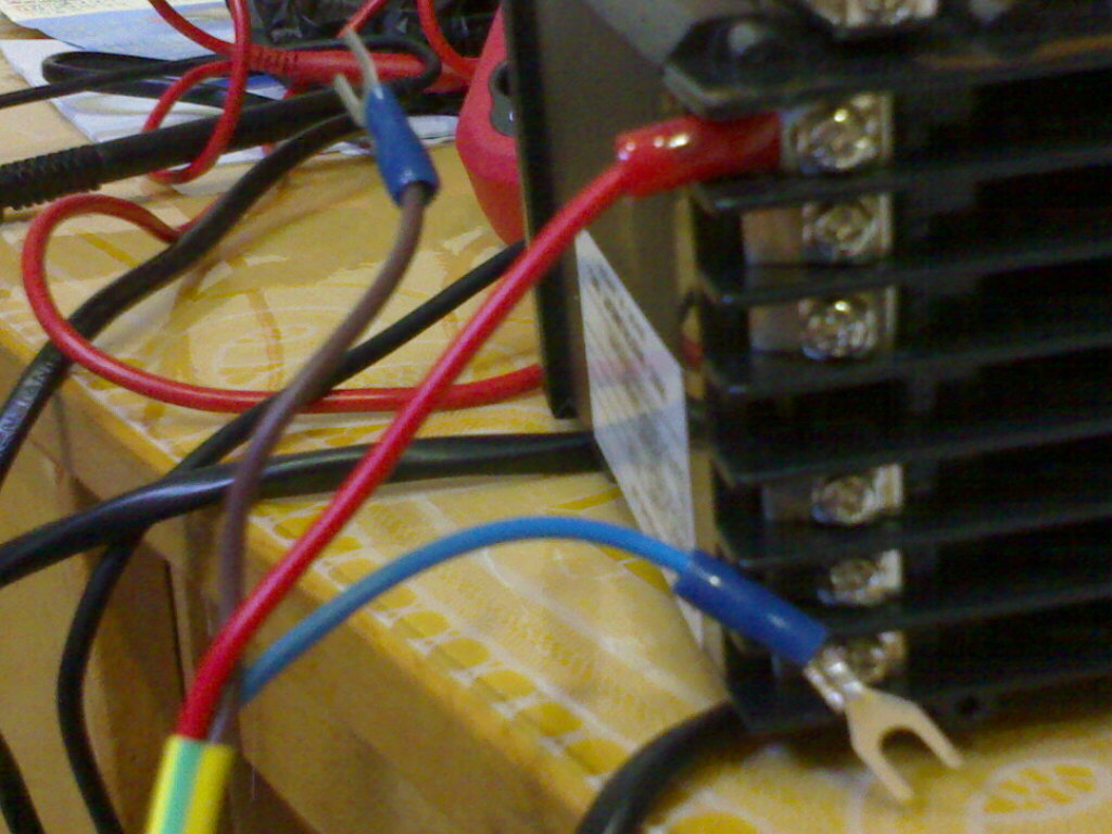

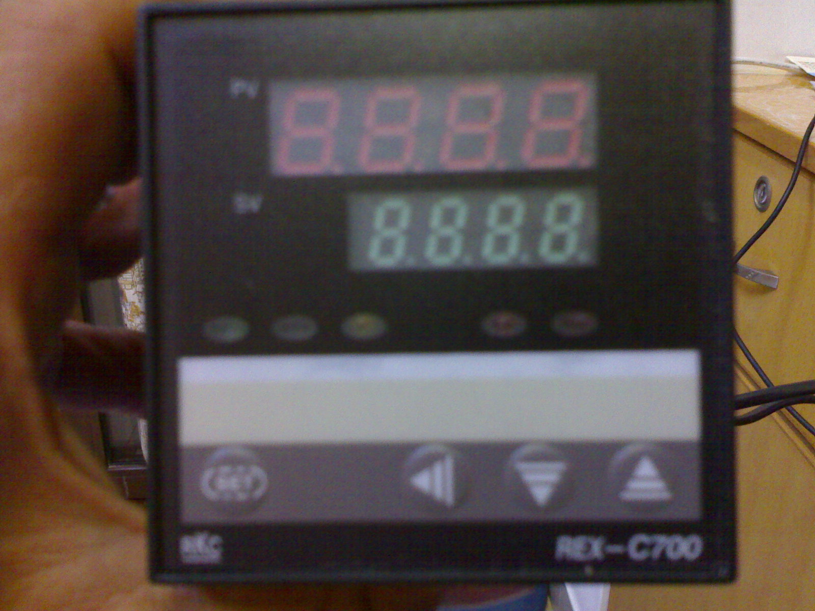

我有一只温控表,但我不明解它的探头是怎样接线,线有红色.蓝色.棕色,[蓝和棕两线用万能表量是通的,我不知道怎么样接上表上,望高手长细赐教.
我只知理应12.13.14脚是接探头,但色线不明怎接.大家多多帮忙先谢咯.表情

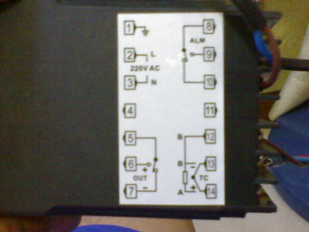

OUT是否接发热棒,ALM又是什么,怎用的,会的朋友长细说一下,我不怎懂电气.

out  是触发信号,要看你的是触点还是电压输出的好像要通过继电器转,你量一下就知道了

ALM是报警输出

 探头接线如下:
13(-)---14(+)  接热电偶
12  13 14   接三线制热电阻
13  14  接两线制热电阻
有三根线估计是热电阻,蓝和棕两线用万能表量是通的,是不是电阻很小?,你再测量一下红色和蓝棕有没有电阻值,如果有50---100多欧就是热电阻。如果是热电阻则:红接14,蓝和棕两线分别接12和13即可,接好送电应该有温度显示。

13(-)---14(+)  接热电偶
12  13 14   接三线制热电阻
13  14  接两线制热电阻
2   3    接220电源
8  9    常开报警点
8   10常闭报警点
6   7  应该是变送输出

你那属于三线制热电阻14---接单独一根,跟另两个都有阻值的.12--13--接阻值为零的两根
