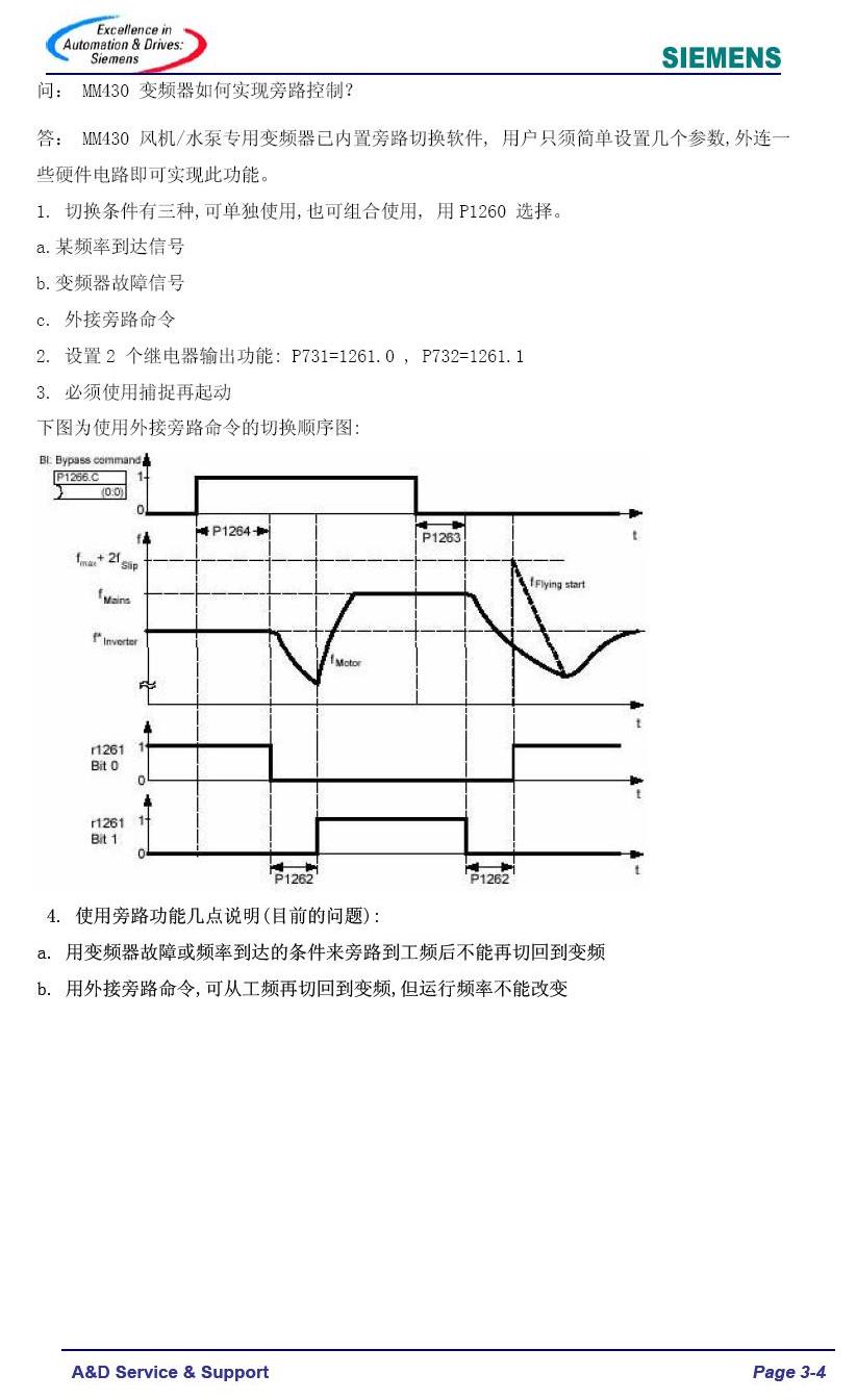

第一步,在50赫兹频率下,将变频器输出封锁,第二步延时0.5秒,第三步切入工频。完毕。简单的。
如果采用有旁路功能的变频器,启动这个旁路功能,那就更简单更可靠了。

所谓封锁调节器,就是激励变频器的“自由停车”功能,或者“使能”功能,让调节器的输出处于“封锁”状态,这样就切断了变频器与电机之间的电流,使电机处于断电状态,延时是消耗电机内的剩磁,然后切入工频以降低转换的电流冲击。
这种方法是成熟的应用技术。

上传一个西门子变频器的FAQ,是关于变频与工频转换应用的解释,可作为参考。这种应用应该是成熟的和传统的。可靠性没有问题。
