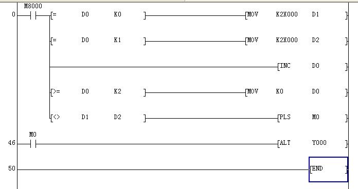

你的程序是不是8个开关输入信号并联,控制一个输出?????
x0.0把灯打开了,   x0.1~x0.7中的任意一个能够把灯给关闭吗?
若灯处于打开状态,是不是可以按动任意开关可以把灯关掉

#11楼
8个旋钮开关(0~7)任意旋动1个一次,就使灯的状态变化。
任意一个旋动1次能够把亮的灯给关闭。
任意一个旋动1次能够把灭的灯给打开。

#12楼
你是正确的,我明白了,谢谢呀

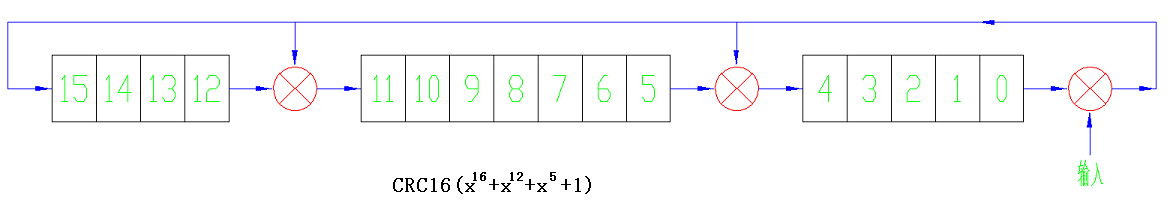

#16楼
上图可以。。在出一个实用的。
见上图为CRC16循环校验码硬件计算图。红圆为异或运算。
功能:给定一个字节串(串格式:第一个字节为数据字节个数,1~100。从第二个字节开始为数据字节。),计算CRC16循环校验码。
要求:CPU执行的语句越少越好。
mail:gaojian@gaojian100.cn网址:gaojian100.cn

#17楼
忙碌了2天,才编出求一个字节的程序
表情表情表情表情表情表情表情
多字节的还在苦想呀,觉得梯形图不太容易编出来,指令表可以用简接寻址,编写多字节的还要方便呀,
出题人,能够给指导一下吗?表情表情
