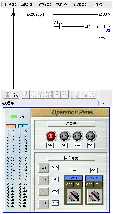

4140
doorcontrol
文章数:2124
历史总积分:4140
注册时间:2008/6/24
发表于:2008/9/4 16:17:00
8个旋钮控制1个灯,通一次反转(由亮变灭或由灭变亮)
这是用仿真软件做的因为X0~X7有上面设备的影响,所以用面板上的X20~X27和Y20做了。(按钮按着不放,相当于旋钮接通、按钮释放相当于旋钮关断)
具体思路是这样的:
①、LD=  K4X000   K1  (只要X0~X7中有任何一个旋钮开关接通)
②、OUT  M100         (采用内部继电器M100,分辨输入有无断开)
③、ANP  M100          (输入由通到断或由断到通,就用M100的上沿去驱动输出)
④、ALT  Y000         (有一个开关动作,指示灯就反转---原来亮的灭掉、原来灭的点亮)。
大家可以举一反三做一下这个实验。这个电路可用在“多路控制”的地方,比前面讲的双联灯控制更灵活,程序中就是“8联灯”,你可以做成“n联灯”也没有问题。
具体此类程序请到帖子里来讨论,帖子里有许多如双联开关、流水灯等小程序:
http://www.gkong.com/gkong_bbs/dispbbs.asp?Boardid=2&id=146544&replyID=967588&star=3&skin=
[此贴子已经被作者于2008-9-5 8:24:17编辑过]

发表于:2008/9/4 19:39:00
旋钮开关旋动一次是由通到断或由断到通。不是自复位按钮那样的。
