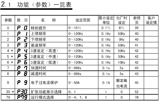

王美勋在2004-4-29 19:29:00
SDSTFON
SDRHON
Pr004=你需要的频率
Pr007=你需要的加速时间(取大值999s)
由于本人是初次接触变频器,天生愚钝,还有一事不明了。
怎么将STF和SD,RH设置为ON?是通过参数设置还是通过手动接线来使其为ON?
我查了使用手册,好像没法通过参数设置来使其为ON,不知道是不是?
实在是麻烦您了^^

你使用转换开关可以接通,使用接触器也可以接通。你的变频器总要起动吧,变频器不是说接上电源就会有输出,而是要给起动信号的。SD与STF接通电动机按正向转动工作,SD与STR接通电动机按反向转动工作。SD与RH、RM、RL分别接通或组合接通就可以指定不同的多组工作频率。以上所说的都是外部接线端子。

这个应该是设定变频器的加速时间就好了.

三菱电机在2004-4-29 19:33:00
Pr7 设定加速时间,探按你的要求输入就可以了,(最大999秒)
面板切换到PU模式,显示0.0.
旋转至你需要的频率,如30Hz,按SET 2s,显示F30.0!
这样运行就可以达到你的要求!
xiexie~~
