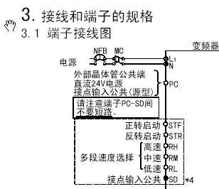

我用的变频器是三菱FR-S500的。
Pr.7和Pr.8可以设置加速时间和减速时间,Pr.20可以设置加减速基准频率,它表示的是用Pr.7和Pr.8设定的时间从0Hz加速、减速到0Hz的基准频率。
那么我该设置哪些参数或者是哪种操作方式使得我能够让变频器一运行之后,在一段时间内(譬如5分钟),就能够自己升速到指定频率,而无需通过手动调节旋钮增加频率来使变频器升速?

选择“多段速度选择的高速、中速、低速”之中的任一端子运行时同时接通,指定其工作频率即可。

发表于:2004/4/29 11:30:00
请问一下这个在哪里选择?谢谢

发表于:2004/4/29 19:29:00
SD STF ON
SD RH   ON
Pr004=你需要的频率
Pr007=你需要的加速时间(取大值999s)
[此贴子已经被作者于2004-4-29 20:44:05编辑过]

发表于:2004/4/29 19:33:00
Pr7 设定加速时间,探按你的要求输入就可以了,(最大999秒)
面板切换到PU模式,显示0.0.
旋转至你需要的频率,如30Hz,按SET 2s,显示F30.0!
这样运行就可以达到你的要求!
