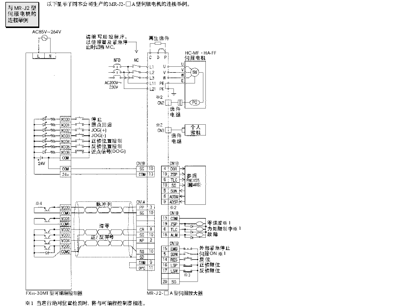

     我是新手,我想用三菱的PLC控制伺服电机,应该怎样接线(PLC和电机之间).
   具体要求如下:
   简单的说就是控制绕线机.怎样控制电机的启动,转速,然后都设定参数后减速,然后再到极限参数后停下来.伺服的参数怎样设定,有没有类似的案例,程序啊!让小弟学习一下.

可以看下三菱的《FX系列编程手册》
里面有三菱的PLC和MR-J2伺服的连接例子
MR-J2现在基本上不用了,但接线和现在使用的MR-J2S基本上一样的
如果是要用MR-J3的,接线图要改下的
在接线图的后面也有标准的程序样例
伺服放大器也有相对应的手册的
