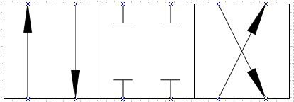

请问大家电磁阀的三位五通是怎么回事?是怎么工作的?能不能给个简单的图示,本人感谢不尽

三个位置,五个通路。可有三种状态。可看看图。

比2位5通多了一个中位。

3位阀一般是4通,不过5通也有,查手册即知,要不,把生产厂家及型号给我,我给你查

这个种阀好像是三个位置!以控制液压油管路为例:分别是不通,左通和右通三个位置!五通是指由五个油口!分别是压力油口,回油口,左通工作油口,右通工作油口和溢油口

三位五通阀是电磁气阀,分别为一个进气口,二个到气缸的口,二个排气口,一般排气口还带有二个消声节流装置。
控制液压油的一般为三位四通阀,分别为P、A、B、T(O)等。
