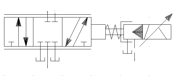

#11楼
老狮子贴的是三位四通。这样比较清楚一些。

#12楼
很想知道三位五通是怎么实现达到三个位置的,有没有具体的讲解?谢谢

#16楼
第一张是三位四通的,上面还应该有个进气空.

#17楼
三位五通阀是有两个线圈控制的,就是比二位五通阀多一个控制线圈,其它和二位五通阀一样.不过也有好多种类型,但有一点是一样的,它有一个进气口,两个排气口,还有两个控制气口.

#18楼
是汽缸的话还有分是中位的时候是封闭的还是排气的.
