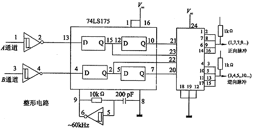

[求助]编码器四倍频电路接不对
0
2021
[求助]编码器四倍频电路接不对
1008
aqiaotang
2
1008
作者的所有帖子(2)
2008/3/21
发表于:2008/4/23 21:48:00
我对电路和芯片都不是很懂,只知傻瓜式的搭线,请帮我详细分析一下这个四倍频电路图,具体如何连线.75LS175的9脚是否可以接一个晶振2MHz加强采样速率,而不用9脚与8脚间那个电容和电阻电路了?74LS14,74LS175,74LS159可否分别换成74HC14,74HC175,74HC154?74LS159(或是可替代的74HC154)的输出后还要加一个双四与非门?如你觉得我这个电路不理想,请给我一个精典的编码器四倍频电路图,并请加上详细注释最好!
