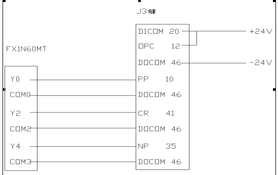

有哪位兄弟发一份用三菱的用LC控制伺服电机正反转的接线图,(关键就是我不知道放大器的哪些指令接到PLC上的哪个端子上面去)我的邮箱是:hanfei987@163.com,小弟在此多谢了!

贴个最简单的接线图给你,FX1N和MR-J3的接线
