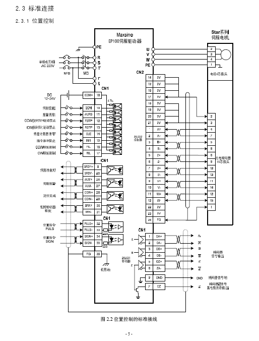

大家好,请教一个PLC控制伺服电机的问题:
我是新手,问的比较白啊,大家体谅一下....
我比较不明白的是:
1.伺服驱动器怎么接线的?
我下载到的迈信ep100的交流驱动器说明书,里面有一个位置控制的接线图,
可是我不怎么看得懂。
因为我看到实际控制柜的PLC和伺服驱动器的连线只用了3根线,好像是伺服驱动器CN1端口的34(指令脉冲输入SIGN+)、35(脉冲指令输入SIGN-)、36(屏蔽地线FG)端子,也就是说实际控制信号只用了两根线。这也能控制吗?

最主要的当然是脉冲信号了
其它的信号有的可以内部参数接通或是有的可接可不接

位置控制信号是一定要接的这是没法设置的。有两种接线方式,差分和集电极开路两种。你说的那种接线方式是不对的。参数的设置只是控制模式,上伺服的方式I、O输入脚的功能设置等等这类的。有需要我们可以交流,dxawfn888@163.com

最主要的当然是脉冲信号了
不过按照你接的这三根线应该是不能正常工作的!

你这种接法,电机应该只能跑一个方向。另驱动器上面的com+,com-,肯定需要12~24电源。驱动上面的 son引脚必须接通。

用cw/ccw,A/B相,脉冲+方向不都是接的这两根线,也能控制电机正反转?
