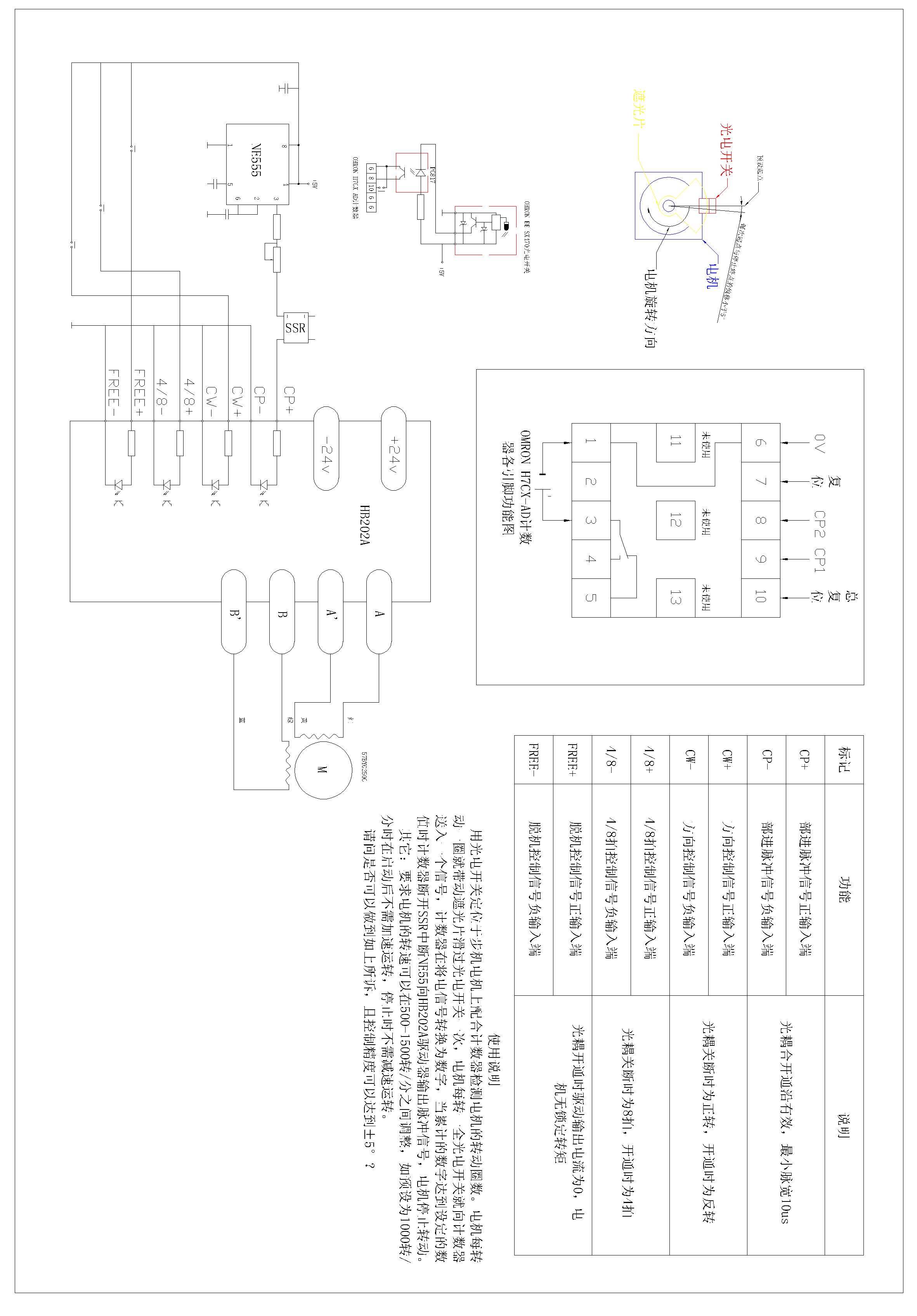

请教各位附件中的步进电机的驱动能否实现?
