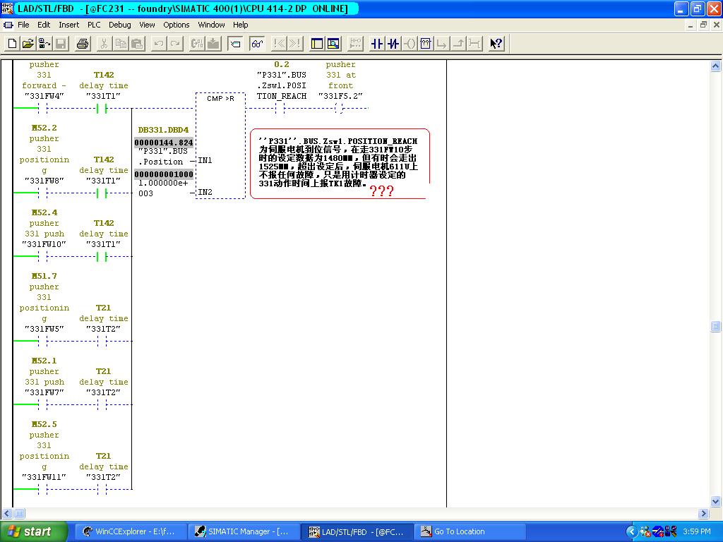

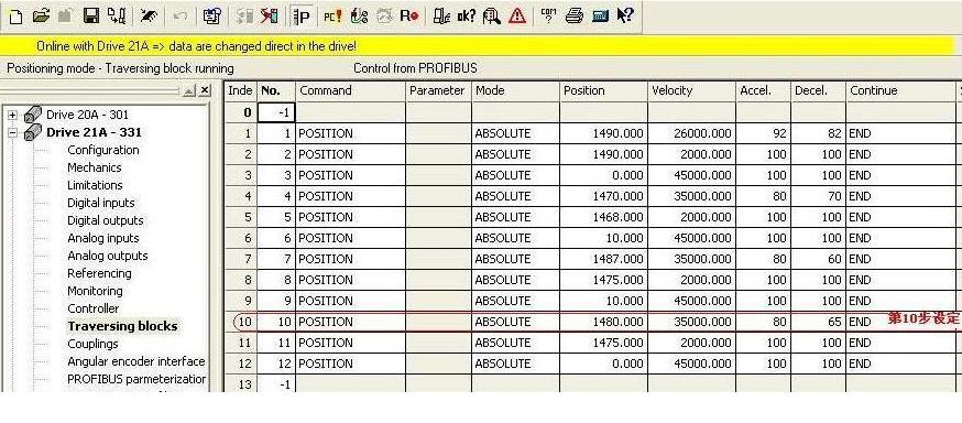

611U控制的伺服电机,有时会出现定位时超出位置设定,这个故障不是每个步骤都出,不知从何处着手检查。611U的型号为:1P 6SN1123-1AA00-0EA0 控制模板型号:6SN1118-1NJ01-0AA0 伺服电机型号:1FT6132-6AF71-1SG0

有人给些建议性意见吗?
