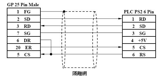

请教:问题是这样的,本人购买了三菱Q00J的CPU,经过咨询是说可以和PROFACE 2601T的触摸屏通讯的,但现在连不上,不知道是怎么回事,电缆没有错,通讯协议也是按照PROFACE厂家技术支持说的选‘QnA (LINK)’通讯协议模式--根据厂家的分类表格确定的,但是就是没有办法通讯上,高手指教下吧?

PFC的厂家哪个技术支持跟你说选“QnA(Link)” ??  那你可以投诉他了。
应该选择QUTE(CPU)协议。
通讯参数设置为:  19200 / 8 / 1 / ODD / ER / RS232-C

请问电缆你经过测试了吗 ??
为什么要把针脚5和针脚6并联呢??

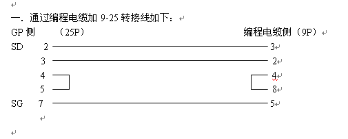

GP侧              PLC侧
  2   ----   1
  3   ----   2
  7   ----   3
  4 -    短    -5
  5 -    接    -6

肯定没问题!选QUTE(CPU)协议。

你测试的电缆制作和我测试的线差距很大,明天我把电路图,上传,你有时间也测试一下吧;

Q00j连接电缆

如果你有条件就测试一下吧,,你制作的电缆图和我自己测试的区别很大
