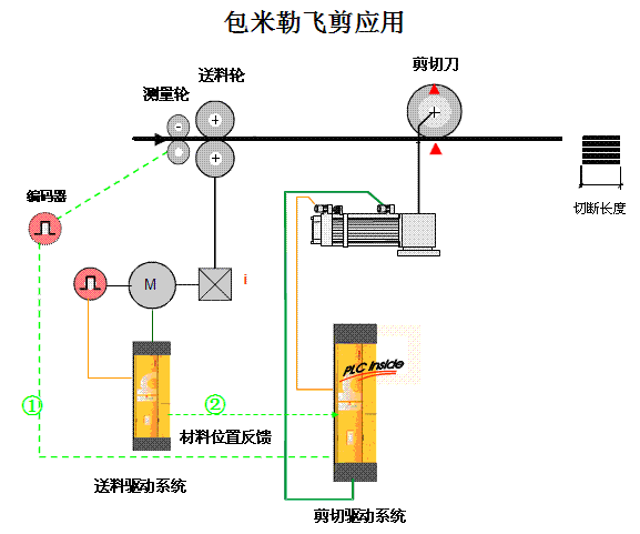

2 系统结构
图1为包米勒飞剪应用的系统构成。其送料单元由送料驱动系统控制,负责平稳无打滑的送料;剪切单元由剪切伺服系统控制,它根据设定的切断长度和送料的速度,驱动剪切刀对钢板进行定长剪切。伺服系统控制参数如切断长度、送料速度等由人机界面输入;材料的速度和位置由编码器反馈到剪切驱动系统。编码器信号来源分为被动式和主动式:
l         被动式:由安装在测量轮上的编码器反馈材料速度和位置;
优点是测量轮由材料带动旋转,检测值为材料的实际速度和位置;缺点是信号波动较大。
l         主动式:由送料电机编码器反馈材料速度和位置;
优点是信号平稳,波动小;缺点是当材料与送料轮之间打滑时送料电机编码器反馈信号不能准确反应材料实际速度和位置。

4 运动方式
剪切单元采用偏心轴方式传动,并采用机械同步定位轴,保证上下两个刀座定向、同速、定位,使剪切刀固定刀座作回转运动。其中剪切刀速度和送料速度同步的区域称为同步区,同步区内上下刀刃咬合的区域为剪切区域,同步区之外的运动区域称之为补偿区。
包米勒飞剪应用中剪切刀运动轨迹分为同步区和补偿区,其运动方式也分为同步运动和补偿运动。同步运动为剪切电机在同步区与材料速度和位置实现同步,其间上刀刃和下刀刃咬合,完成对钢板的剪切过程;而离开同步区后,根据切断长度的不同,剪切刀需要加速或者减速来补偿,以适用不同的切断长度,即为补偿运动。根据切断长度的不同,有三种不同的补偿运动方式:
1)     长料切断
剪断长大于两倍刀刃周长情况下,在剪切周期中刀刃在剪断动作完成后减速并停止在设定点,然后加速进入同步区。
2)     中料切断
剪断长大于刀刃周长但小于两倍刀刃周长情况下,剪断动作完成后减速但不停止在设定点,过设定点加速进入下一次剪切。
3)     短料切断
剪断长小于刀刃周长情况下,剪断动作一旦完成马上加速到设定点,然后减速进入下一次剪断。
