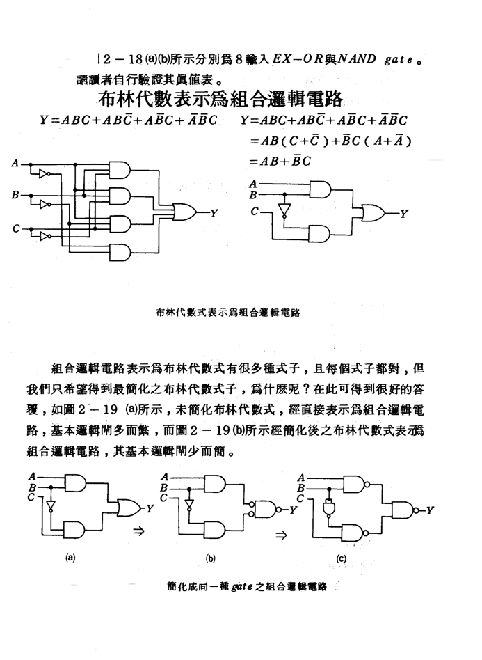

我不是控制专业,现在新接触这一行。很多东西需要像大家请教。梯形图程序要能够执行,一般应该是转换为指令语言;有没有高手对这个过程比较熟悉的?我现在想做将梯形图语言转换为现在不太常用的布尔代数语言。但是不知道怎么下手,十分着急,请不吝赐教……

化簡?

布尔代数语言?是说语句表吗?
有个偷懒的办法的办法,找个编程软件,把梯形图输进去,利用软件的转换功能,就可以了。

我也不太清楚,应该是指语句表,我所了解的布尔代数语言,好像就是一行有加减乘等的等式(现在只是我肤浅的看法,还没有深入)。那么请问到哪里去找这样的转换软件呢?最好是有源代码的

其实我要做的呢,是编程实现这两种语言之间的转换。但是却没有一点思路,希望大家帮帮忙,一点帮助都会对我有启发的

以下是引用利昌機電在2004-2-25 17:14:00的发言:
化簡?
同意!
举例:A,B,C,D四个抓头,有任意三个以上抓住就有效。用梯形图语言编,很简单就直列地编下来。如果列布尔代数公式,你会发现原来可以化简,用化简后的公式编写的程序才是优化的!

恩,我是要用VC语言编写梯形图编程语言到布尔代数语言的转换,最终目的是达到用户输入梯形图编写的程序,能够自动转换为布尔代数语言,其实就是来做一个编译器。

我是有一套軟體可以轉換!
ELECTRONICS WORKBENCH,原則上他是一套電子元件動作模擬軟體!他內建數位邏輯儀,可以針對您所選取的群組堆疊邏輯閘加以化簡.
例如 NOT gate 或是 AND gate.........相當於邏輯接點(BOOL)群組集合,你考慮一下,若需要,線上留言吧.

以下是引用dzfa在2004-2-26 13:16:00的发言:
呵呵,我还是不懂。
LD ****
AND ****
OUT ****
END ****  <<---這是您說的語句,您當然知道.
|---||--|/|-----------------------O
|                                      <<-------------階梯圖, 您當然也知道...^^
|-------------------------------end
這是以邏輯閘的方式來表現BOOL的組合與化簡
