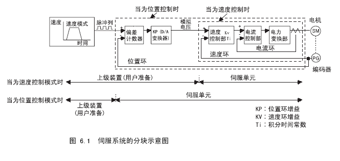

我在安川的  &—II系列(那个累加的标记打不出来,以&代替)SGM H/SGDM伺服驱动器6-26页里面看到的伺服系统分块示意图里面,在位置控制环的位置增益输出后,速度环输入前,为什么要加个D/A变换器,将数字量转换成模拟量,输出为模拟电压呢?照说后面的速度环和电流环用的应该也是数字量。这岂不是又要将这位置环输出的模拟电压又转化成数字量。这中间的转换岂不是多次一举?搞不明白。哪位专家能给解释一下?
