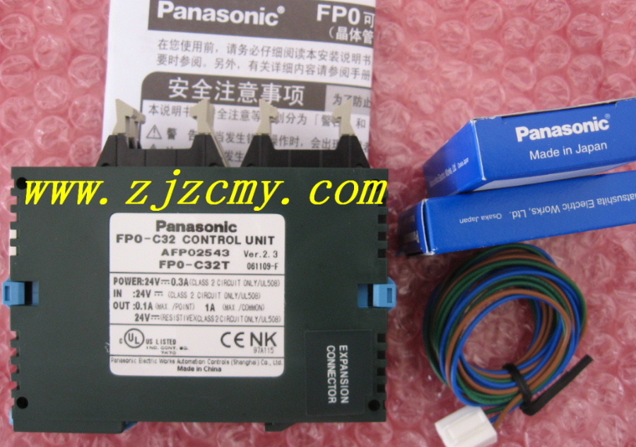

请问各位高手们,松下FP0-32T输出最大负载电流是多少???

发表于:2007/5/18 21:03:00
0.3A

怎么这么小啊

发表于:2007/5/19 9:10:00
以下是引用fanshuhua在2007-5-18 21:03:00的发言:
0.3A
是0.1A,不是0.3A;

发表于:2007/5/19 9:16:00
铭牌上有标

是不是说输出触点最大只能承受0。1A的电流啊,要是这样的话不是太小了吗。(我是首次用PLC做控制电箱的,希望各位高手多指教)

发表于:2007/5/21 8:30:00
一般输出点是用来接中间继电器的,而用中间继电器接你那所谓的电磁阀,所以不管是0.1A还是0.2A,都没有关系的。
