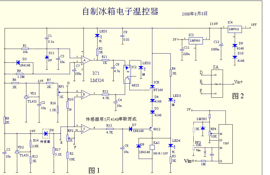

此电路是我2000年设计的,并于2000年8月8日发表在《电子电脑报》上。
我的容声冰箱机械温控器坏了,我利用手头一些电子元器件,花费不超过30元,设计了此电路,非常好用,完全可替代机械温控器,就是新买的冰箱用此替换也不失为明智之举,此温控器已用了6年,去年回家连旧冰箱一起卖了。详细制作调试说明请见:2000年8月8日《电子电脑报》。

好像还有更简单的图?

此电路如果没有详细的制作说明也是无用的,先把说明上传,
两图都是用扫描仪扫的,有点不清楚,见谅。电路板用钢锯条刻制。

你把名字擦掉了!会不会让别人怀疑你是抄袭啊?我很相信你!

此图设计非常专业!先不说他能不能工作,一般人设计不了!
我有个小弟看了说你是抄袭的,因为此图设计非常专业!至少你是参考过人家的图。
我狠狠地骂了他!他是够眼看人低!请您别见怪,俺这小弟没见过世面的!

不好意识,此电路在全国来说也只有一份,感兴趣的可以查。

如果有类似的电路,本人也愿意负责。

名字是用Photoshop9.0擦去的,当然是我的名字啦。我的名字告诉你们有什么意思呢。此温控器非常适合业余制作。

本人想把此电路申请专利,有价值吗?
