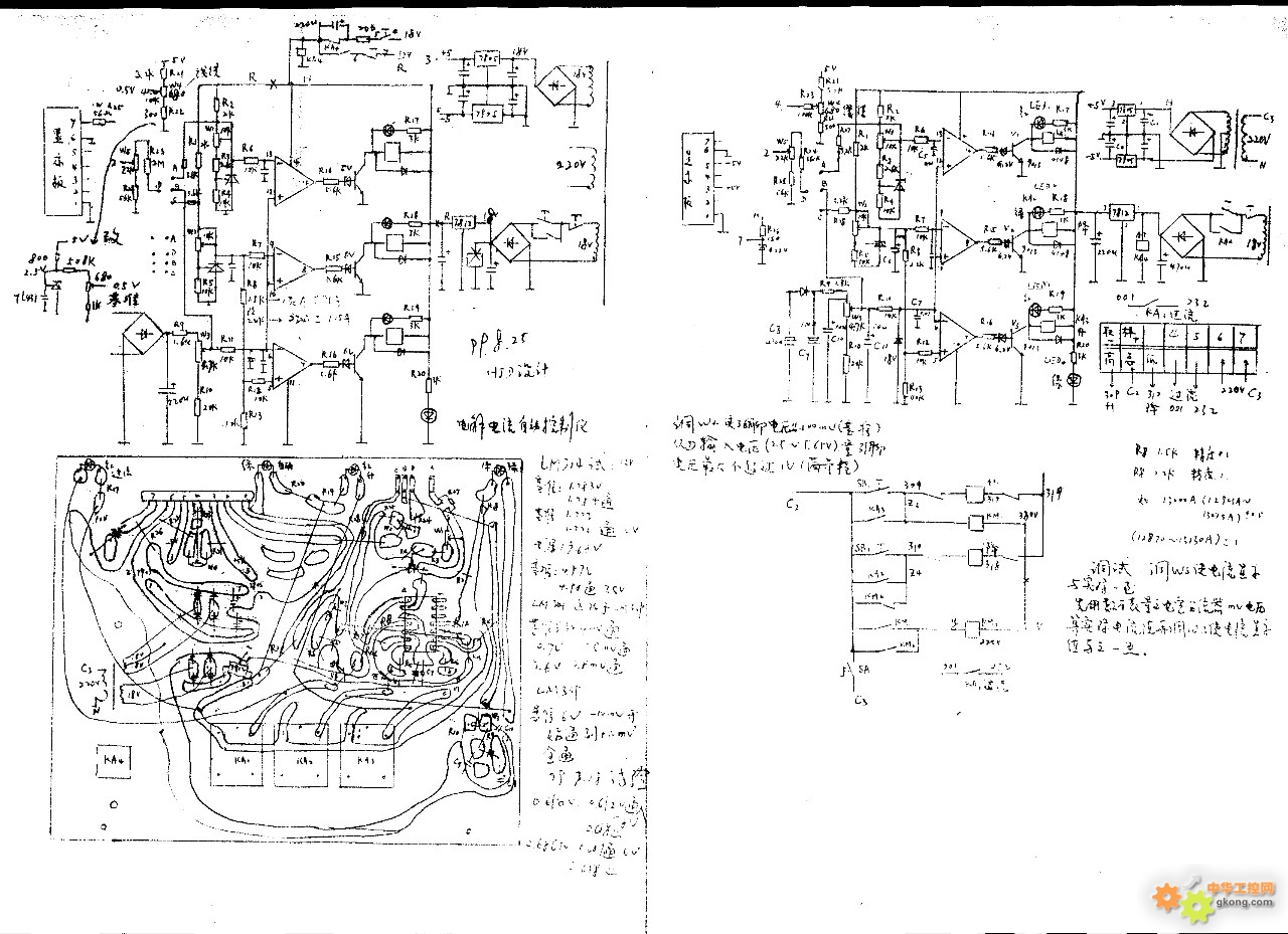

现在还有很多冰箱是机械温控器,可以照此改装。
这是为厂里设计的大电流自动控制电路,20000A,精度+ — 75A
得了1000元奖金。
