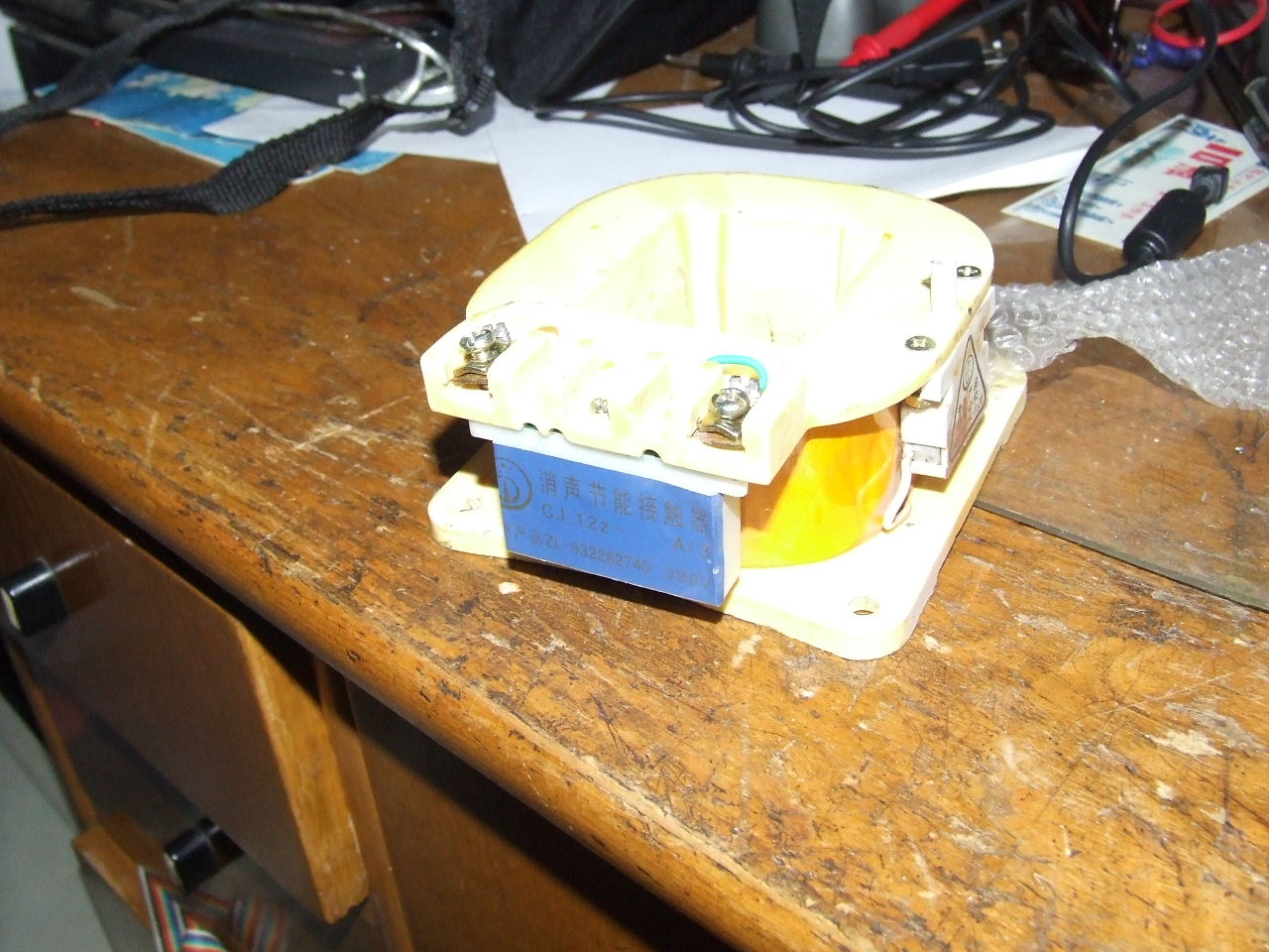

针对单位行车上CJ12-150交流接触器因为声音较大而无奈,最近厂商更换了一个线圈上面有个消声节电接触器的装置,不知道什么原理和内部构造,希望得到高手的赐教,谢谢!!

拆开看看

是不是衔铁上面的“消磁环”(记不清名称了)

不是的,上面只有6根线,其中一根是线圈上的,剩下五根不太清楚了,看起来整体是封装好了,不容易拆开。

无声运行装置的原理一般是,启动时是电压吸合,运行时靠电流来保持。来达到无声的目的。

4楼的能否具体讲一下那?谢谢!!

吸合的时候交流电加在线圈上。吸合后在线圈 上加的是低压直流,因此就没有声音了,这个电路在电工手册上有
