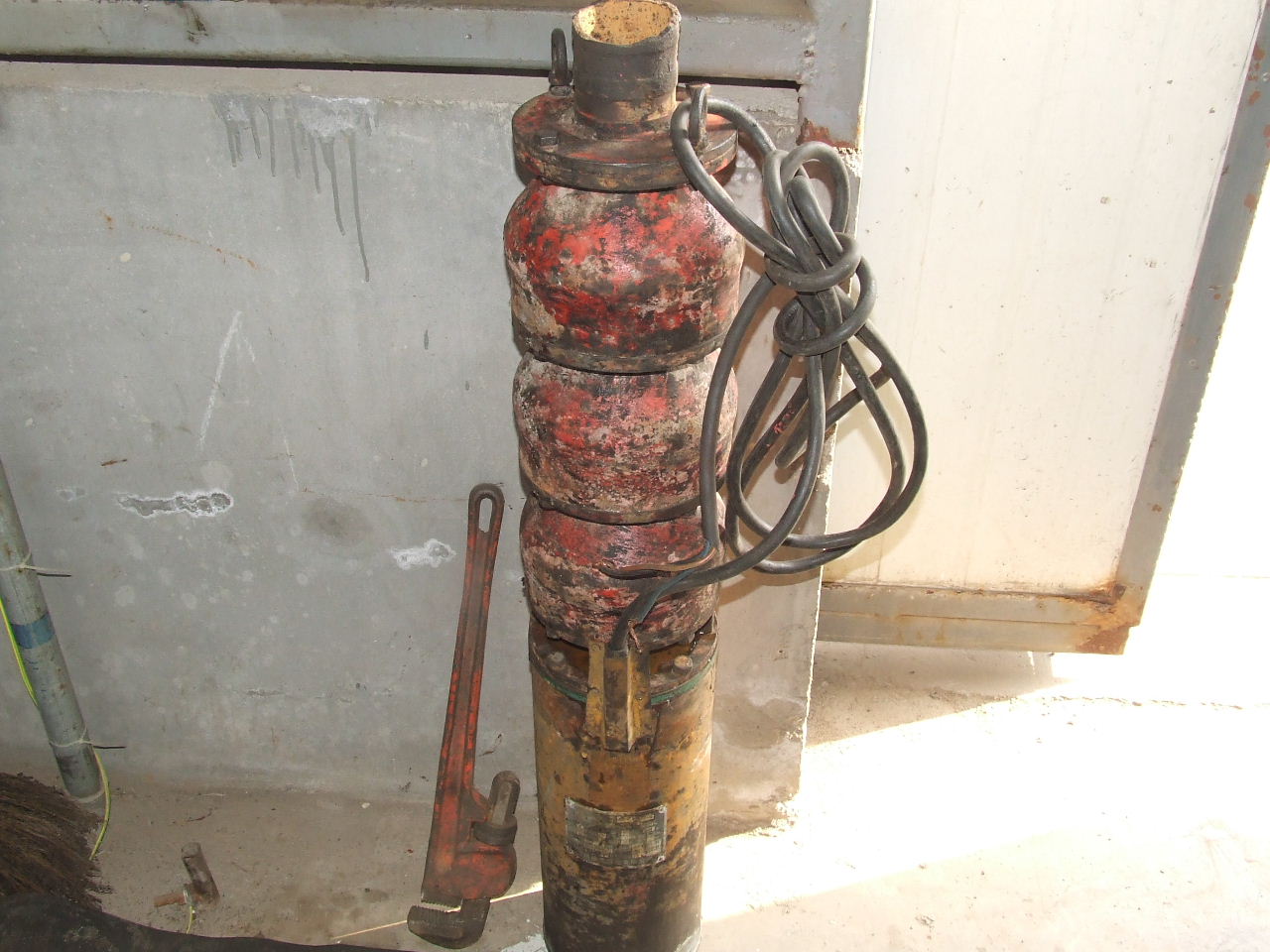

一台潜水泵出现空载运转放在水里不能正常运转,转修后回来说已经维修好,线圈坏了,并说,这种电泵使用前将泵体加满水才正常使用,在泵体上端有两个螺丝说是加水用的,我怎么也是不理解,希望得到帮助,谢谢!!!

要加油,不是水,这种水泵用的是双向动静环密封,必须加油,

就是说卸开泵体上两个螺丝,往里面加油吗?什么油那?谢谢

普通润滑油就可以,粘度小一点

你最好查一下说明书,如没有就咨询厂家,我公司的多级深井泵加的就是水。

液压油最好

这是充水式潜水电泵,采用水润滑,使用前一定要向电机内注水!

谢谢楼上的各位朋友,注水式和注油式有什么区别?从外形上看
