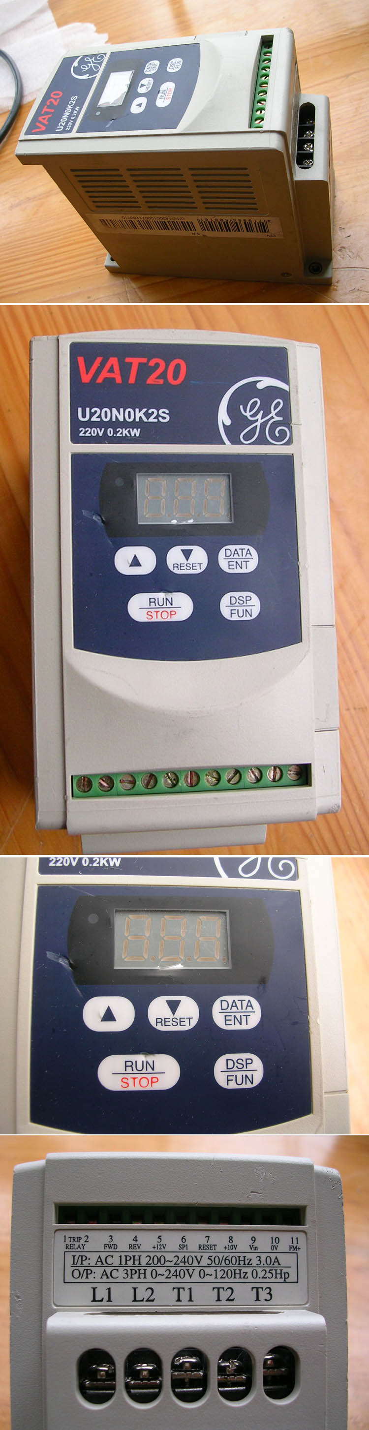

在下属于头脑简单四肢发达、对于物理算术一窍不通之笨蛋,但偏偏又有一个关于变频器的重大问题需要解决,故漫游此地,发现高手云集,估计我的问题可以解决了,谢谢各位先。
事情的原由是我买了一个英国产的唱机,到手后发现转动速度偏慢,于是查找原因,才发现原来电机是需要110V/60Hz的电源,而我国的供电是220V/50Hz,110V的电压好解决,而这个60Hz的要求就是控制交流电机转速的根本,于是在朋友的建议下,在淘宝上买了一个变频器,但一到手,俺又傻眼了,根本不知道这个东西怎么用,我想让频率在60Hz左右可以调节,电压在110V的单相供电,下面就是这个东西的图片,谢谢

有意思,谁能解决这个问题呢?输入是单相,输出是三相的,只使用单相,好像有点复杂,是不是把变频器检测缺相的功能给关掉就可以了?没试过。还是让用过这种变频器的人来提供方案才好,有些参数还是要设的。

卖家告诉我,L1、L2是电源输入端,T1、T2、T3是电源输出端,如果只用单端,就取T1、T2作电源输出端,然后在5(12V)的端子给一个12V的直流电的正极,9(Vin)的端子给一个0-5V的直流电的正极,10(0V)的端子是以上直流电的负极,这样就可以工作了,要求接好后先用频率器测量一下,利用9(Vin)端子的0-5V的可调直流电来看频率是否符合要求,我接好后还是不知道怎么用,看来俺真的是太笨了也,请大家仔细帮帮我吧。。。

真是服了YOU。能这样配机器。看来楼言主是个烧客哦。有些机器缺相也不会保护的。用两相试试。输出电压可以调的。
其实没那么难吧,最简单的方法,再加个变压器啊,变频器输出3相380的电源,变成110V就可以啊,用变频器输出60HZ就可以,设置么,我看看说明书后,感觉应该这样
L1,L3接220电源,12V跟FWD短接,MVI接两个5K电阻分别接+10V和0V

输出不需要变压器,如果它本身不带缺相保护,就直接接输出试试。电压可以通过改基本频率来调整。将基本频率改为120HZ。当在60HZ时,输出大概就110伏特了
