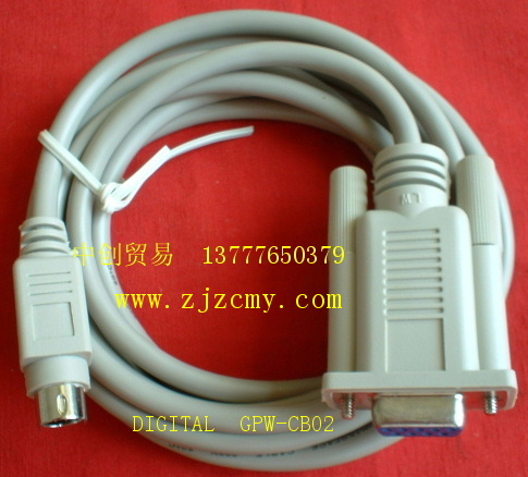

请问各位师傅:
     我公司有GP37W2-BG41-24V型的.有两个接口,其中一个是TOOL口,八孔的,和三菱PLC是一样的,不知什么协议的能否直接用三菱的SC-09的电缆呢,另外一个是25孔的,用于连接PLC 的,是RS232的,能不能用来传输画面呢.如果自己做电缆和电脑的九针串口接,各个脚分别怎么连呢?谢谢!

Tools口必须用GPW-CB02的电缆
Tools口必须用GPW-CB02的电缆,三菱的SC-09电缆是绝对不能用的;

呵呵;
这个需要一个TTL转RS232的电路,不像三菱的那么简单;
