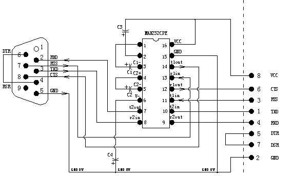

自制proface触摸屏编程电缆接线图
附件:
[本地下载]
希望和更多的朋友交流.

[size=4]呵呵;都想动手自己创造;
这是电路图;
[/size]

14楼的图纸好像不能用哦
