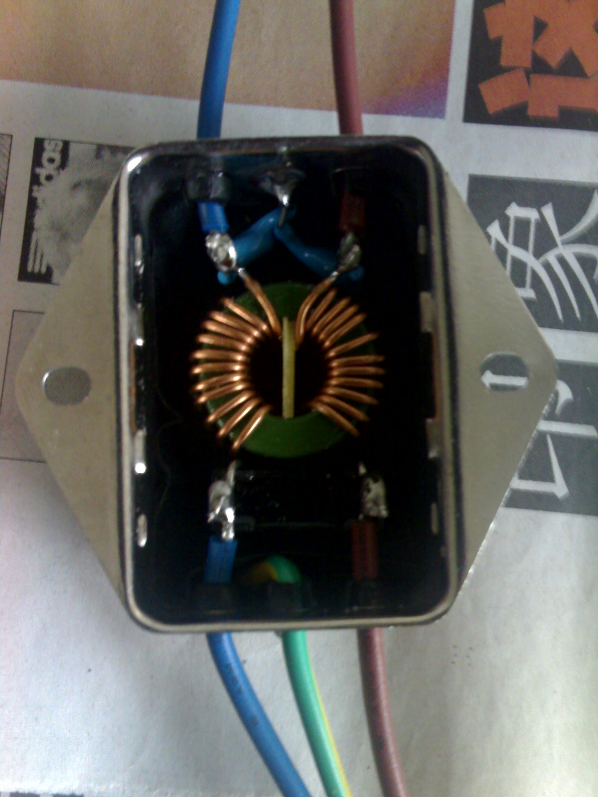

在很多人的认识中电源滤波器就是用在电源上,这是非常片面的,也许是电源滤波器这个名字的误导吧。其实电源滤波器一般是在设备的供电电网不符合设备的供电要求时候或者在设备对对电网其他设备将会产生干扰的时候才加入的。最常见的是电网的谐波对设备干扰所以才设备进线断加上防护或抑制,也有防止设备干扰同电网其他设备的,如变频器,水泵干扰其他仪器仪表或控制系统。

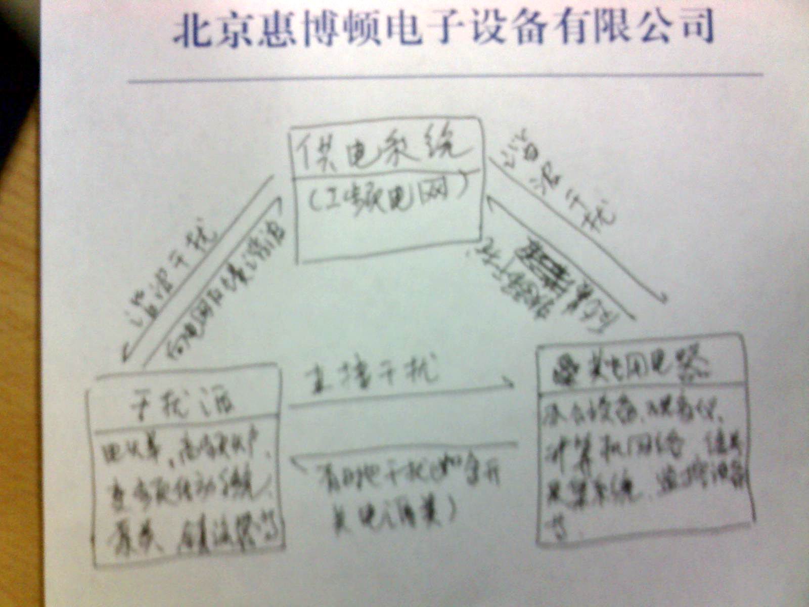

对于一般的工厂供电系统,供电电源、干扰源(比如电焊机、高频炉、变频器传动系统等)、其他用电设备(比如办公用电、理疗仪器、教学设备、计算机网络),三者之间,需要怎样的滤波设备防护?仅在一个通道上加滤波装置,能满足EMC要求吗?其原则是什么?有什么样的应用对策呢?
期待楼主的指导性讲解。关注ing

诸位你们说说滤波器简单吗?像上图一样,太简单了。医生给你的药片简单吗?你回家也做一一个试试,能治病吗?就滤波器简不简单这个话题大家讨论。

这个关系问题我用图画出来比较直接点(字迹潦草,大家就将就着吧)
防护方面有很多方法,布线和接地是最基本,一般来说布线时把动力线与采集信号线和控制信号线等弱电传输电路分线槽布,还有就是弱电信号线最好加屏蔽。如果干扰强的干扰源要注意多通道加防护,(如日系的电器,欧美的本人认为干扰相对小些)如变频器的输入与输出都加上变频专用滤波器,PLC,传感器,数控仪表等电源前端加滤波器或隔离变压器。但考虑价格及稳定性的比较可以有选择添加。
