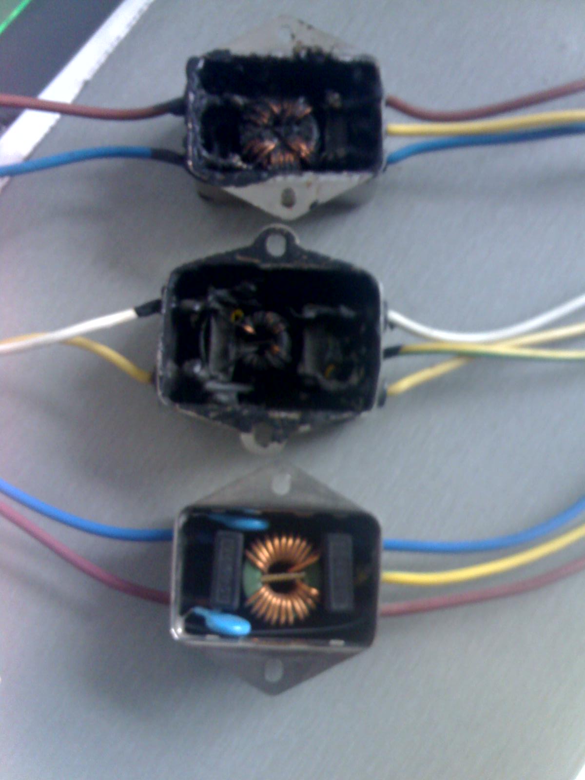

上传个对比图。高性能就在细节体现。

照片的3个样品怎么解释?你这个滤波器是电源滤波还是信号滤波呢?

电源滤波器,三个中最下面的是我们的产品。我们的产品在工艺上很讲究,高频性能非常优越。在很多人认为电感量大性能,其实大电感量就会使高频抑制下降,甚至高i频没抑制。从这三个图看,我们电感无叠扎,用高性能磁环弥补电感量偏小的不足,使这个频带上有很好的抑制作用。叠扎会有漏感,会对差模有抑制,但共磨环容易饱和。
