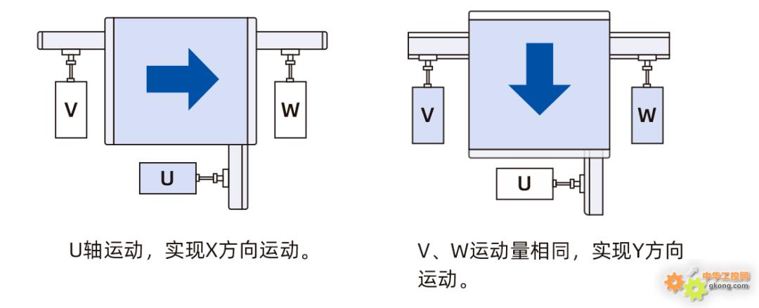

运动控制实现过程
配置流程三步到位:
(1)选型:根据机械构型(FRAME33/34/37)调用对应轴列表,录入关节轴与虚拟轴参数;FRAME33须额外校验VW水平度。
(2)零点:平台任意点可设为零,只需保证结构参数与实物一致,系统自动建立绝对坐标系。
(3)建模:执行一条“建立正逆解”指令,瞬间算出UVW三轴原始坐标与2/4面阵相机图像坐标之间的映射矩阵。
运行时,视觉给出的ΔU、ΔV、ΔW、Δθ被实时转换成三轴线性伸缩量,平台一次性完成“旋转 + 平移”复合补偿,全程<1ms,实现高速、高精的视觉对位闭环。

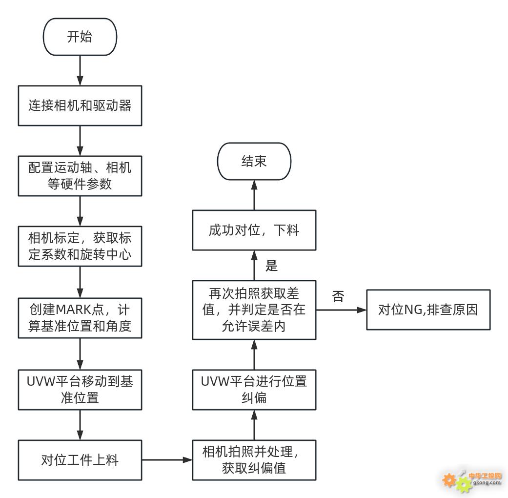

UVW视觉对位工艺流程
