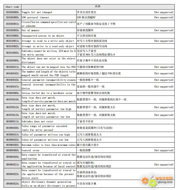

6099报错6090031h问题
可能原因:
报6090031是参数值太高,问题在于驱动器那边的单位是圈,而控制器给的速度是乘上脉冲当量的,这导致控制器这边传输过去的速度值报6090031h。6099是驱动器回零速度。
解决方案:
回零前将脉冲当量修改为1在启动驱动器回零就能解决了。
排查方法:
402协议错误码:写入数据异常。
