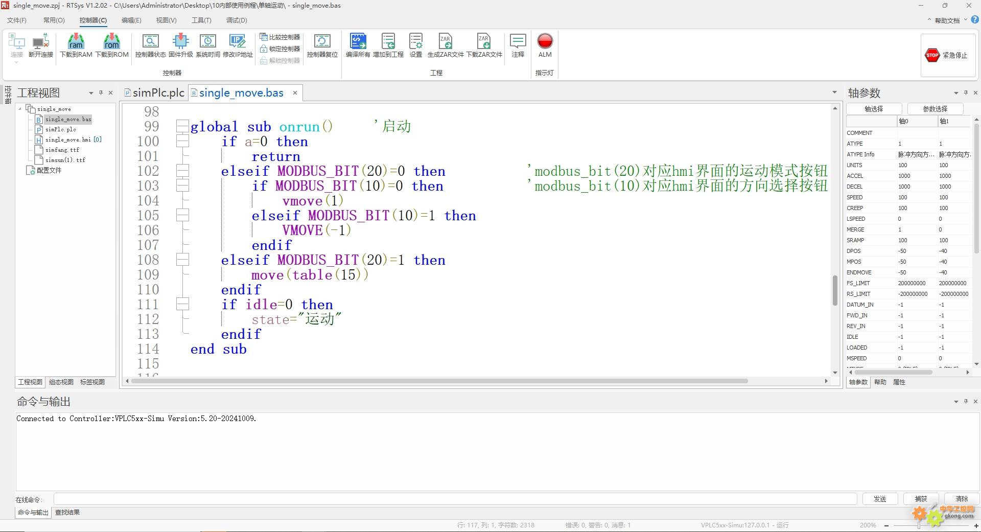

一、RTBasic
RTBasic提供所有标准程序语法:变量、数组、条件判断、循环及数学运算。此外,扩展的RTBasic指令和函数提供广泛的运动控制功能,例如单轴运动,多轴的插补运动,轴的同步和异步运动,同时还有对数字和模拟1/0的控制。自定义SUB过程,可以把一些通用的功能编写为自定义SUB过程;方便程序编写和修改;RTBasic同时支持G代码形式的SUB过程。支持全局的变量,数组和SUB过程;文件模块变量、数组、和SUB过程、以及局部变量(LOCAL)。
RTBasic具有实时多任务特性,多个RTBasic程序可以同时构建并同时运行,使得复杂的应用变得简单易用。RTBasic支持中断程序,例如掉电中断,通过掉电中断可以使得掉电的状态得到记录,以方便上电时恢复。

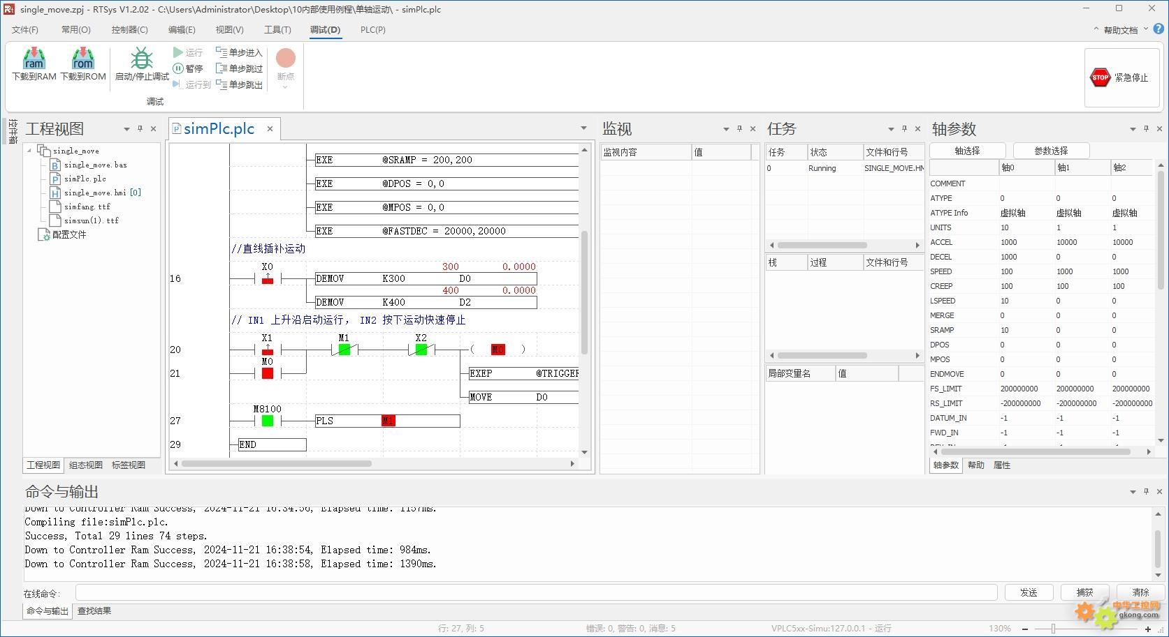

二、RTPlc梯形图
RTPlc是Zmotion运动控制器支持的PLC语言,可以使用梯形图和语句表,与市面上常用的PLC指令通用,熟悉PLC的客户可快速上手。支持RTPLC与RTBasic进行联合编程。

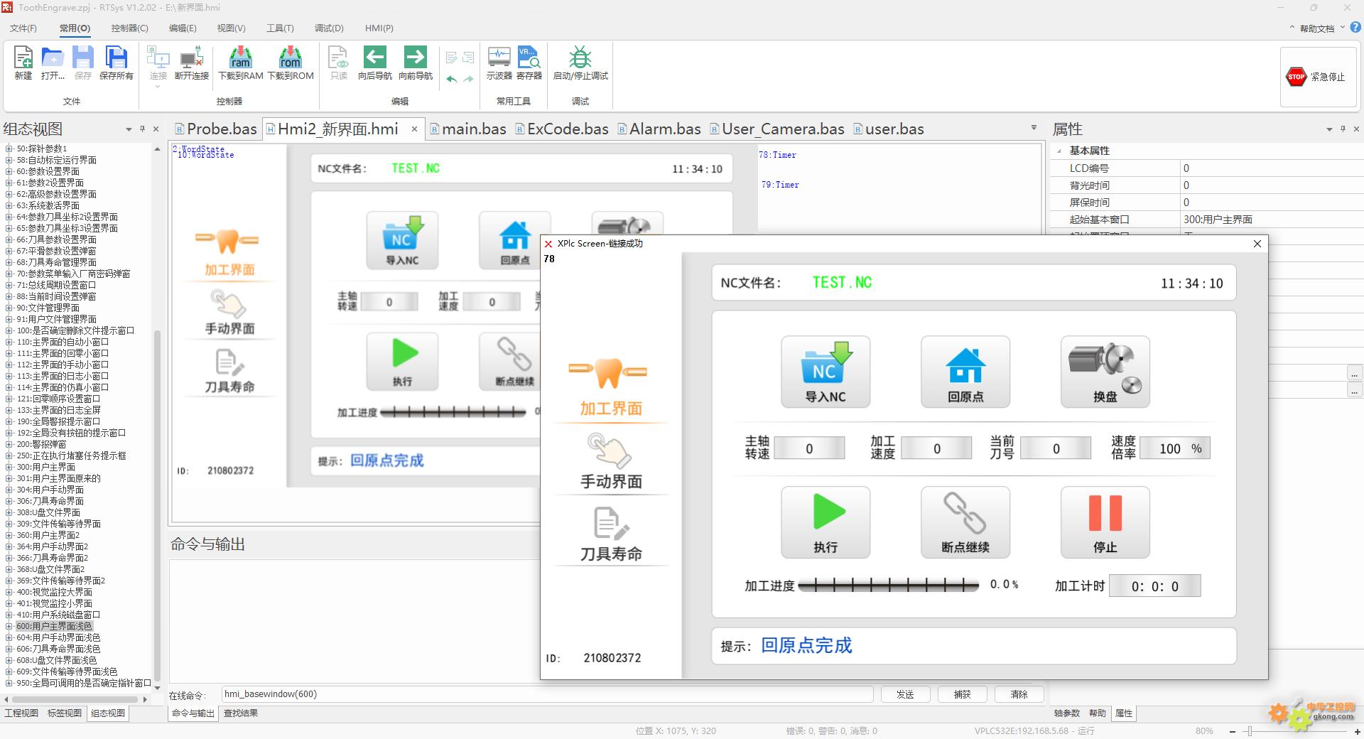

三、RTHmi组态环境
RTHmi是正运动开发的在控制器上运行的组态环境,与 RTBasic编程和RTPLC梯形图编程无缝连接,只需一次升级就可同时更新组态界面和控制器程序。

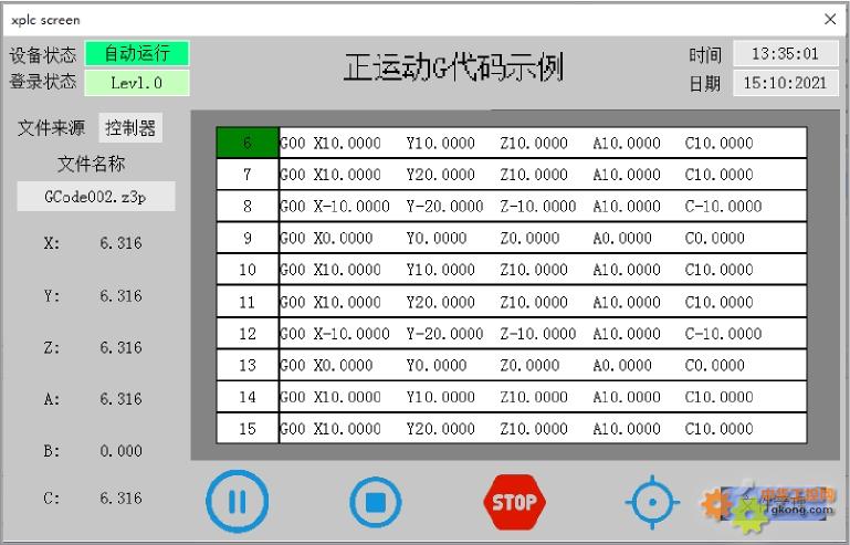

四、自定义G代码数控准系统
在RTHmi组态界面运行的开源数控准系统,可通过G代码系统直接编写工艺程序。也可以自己定制与增加功能。
