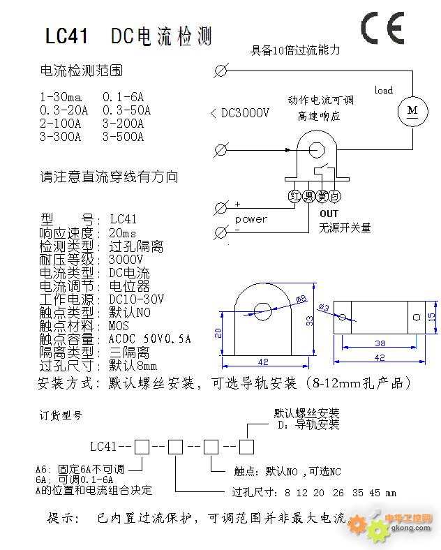

电磁阀线圈并联一个二极管,就不容易坏。很多现场是没有二极管的 所以坏很正常。而且还会干扰电源。有条件加一个二极管,再加一个LC41监控电磁阀是否损坏。
