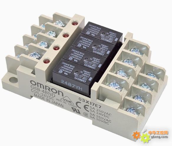

以下是引用机栝2024/12/10 15:43:37的发言:
给你一个参考,这是油研的资料,或者你自己去查这个品牌的资料,资料没有标注功率,但是有电流,可以自己计算一下
这启动电流能到5A??????

液压阀启动电流确实不小,用中间继电器,触点带阻容灭弧,频繁通断使用不到1个月触点没了。后改造换成固态继电器了

回复 #12楼 zq3076
能,以前我也以为不可能,直到烧了一大堆固态就老实了

以下是引用机栝2024/12/12 8:22:03的发言:
这要看你选的固态是那种,有没有加RC/二极管器件

回复 #13楼 YS-W
我用过这种,经常坏触点

回复 #17楼 YXBK
正常
它面对的是动作频繁的电磁阀,即便是LED数码显示也跑不了失效的命运~在用PLC改造的电梯上,楼层显示数码缺1or1常亮就换对应的它

以下是引用YXBK2024/12/12 11:35:46的发言:
我用过这种,经常坏触点
5A不行,后来我用阳明的10A就可以了,基本上3,5年没问题。
