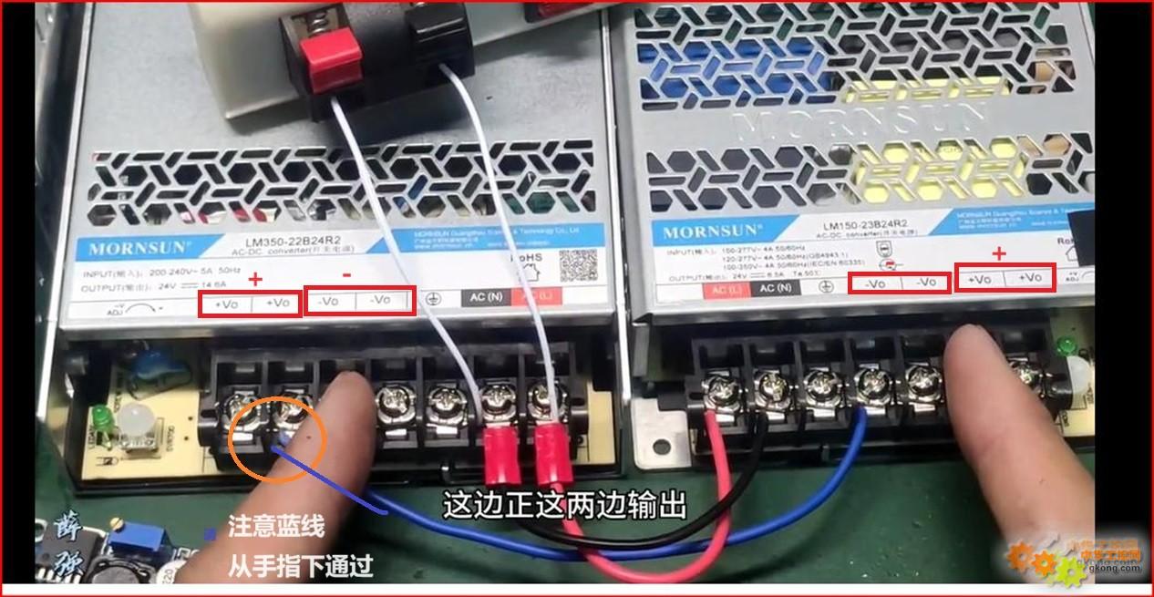

不细看还真看不出来,像是双胞胎,却是龙凤胎。串联使用没问题,只要功率够。串联使用是为了满足多种电压需要的地方。

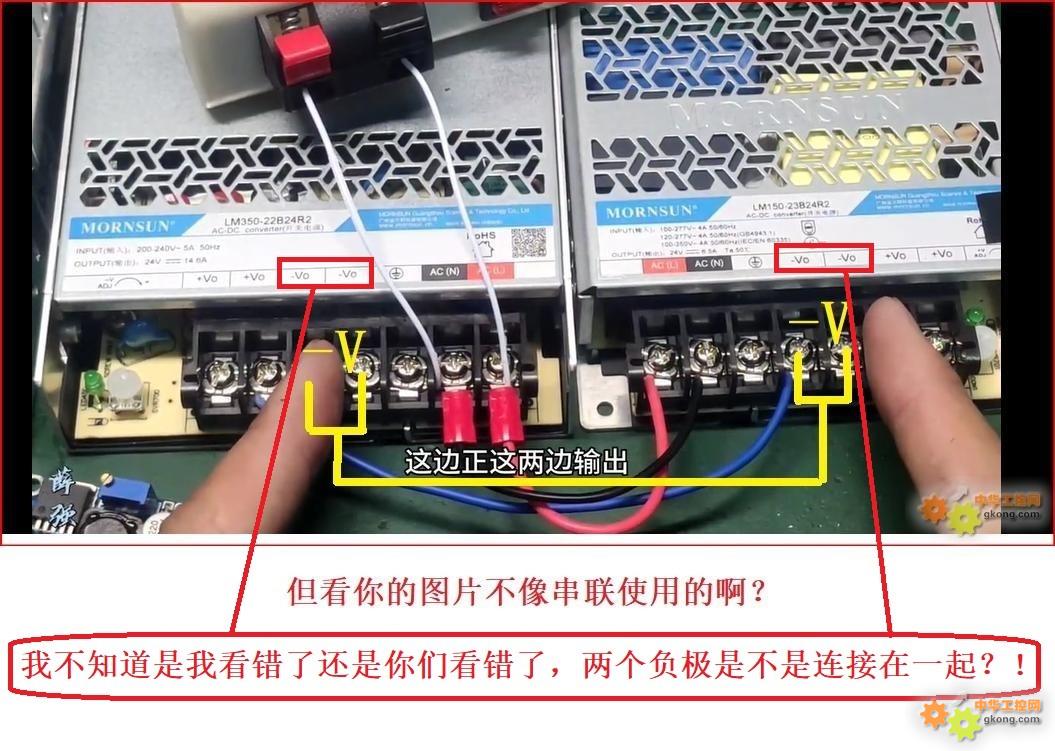

以下是引用YXBK在2024/8/1 23:15:02的发言:
左边的是接在第二个端子正极上
我不知道是不是我看错了?????!!!!!

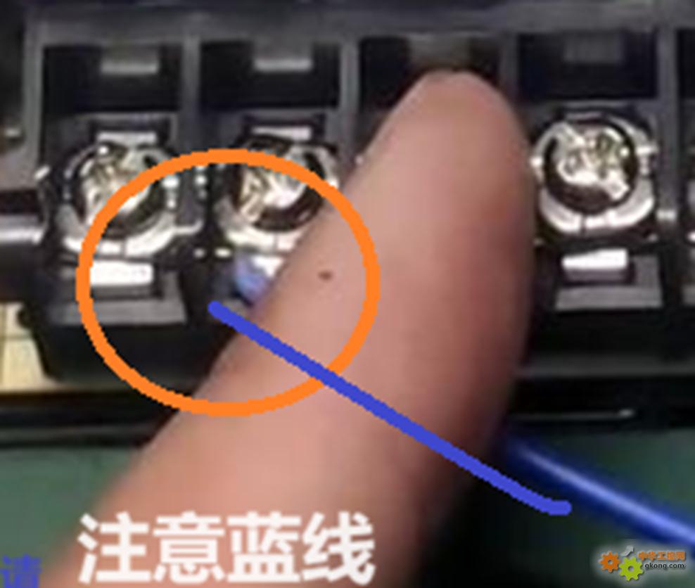

建议楼主确认一下,左边端子到底接的是正极还是负极,因为楼主的手指挡住了蓝色线连接位置。

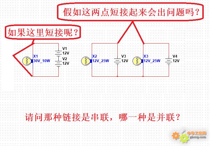

楼主的蓝色连线是将2个电源串联
将两个负极连接在一起共用GND(0V),然后两个正极各自连接负载,怎么就成了串联了呢(除非楼主确认一下左手挡住的蓝色线真的是接在正极端)?
此时的连接,在电压相等的前提下,如果将两个负载正极用导线短接起来,会烧电源(造成短路)吗?
什么叫串联?+ - + - 相连接(两组电压可不必须相等),电压升高(等于两组电压相加),允许输出电流为容量最小一个的额定电流。
什么叫并联?+ + - - 相连接(两组电压必须相等),电压不变,输出电流为两组电源额定电流之和。

首先问个问题
你画的左图,为什么要上下2点短接?
再来回答你的问题
左图电源部分是串接,右图如果短接左右2点,电源是并联,负载也是并联
由于楼主提供的是抄袭图片,他不清楚来询问
将图片放大,能够看出,二个电源模块不是同型号,并且端子排列也不统一
但能看出各端子的定义
图中蓝线还是能看出,蓝线左端接左侧电源+极右端子,蓝线右端接右侧电源-极左端子
手指2处正好是二个电源串接后的+-极,提示负载要接到手指端子上
