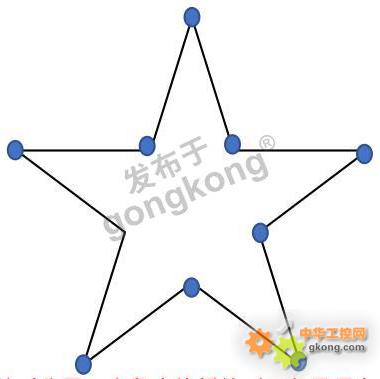

1.XY两轴连续插补完成五角星轨迹:
'总线初始化使能EtherCAT总线驱动器
BASE(0,1)
UNITS=10000,10000
SPEED=100,100
ACCEL=1000,1000
DECEL=1000,1000
SRAMP=100,100
DPOS=0,0
MPOS=0,0
MERGE=ON          '开启连续插补
TRIGGER           '自动触发示波器(1.4695, 1.0676)
'五角星轨迹
MOVEABS(1.4695, 1.0676)
MOVEABS(2.9389, 0.0000)(2.9389, 0.0000)
MOVEABS(2.3776, 1.7275)(2.3776, 1.7275)
MOVEABS(3.8471, 2.7951)
MOVEABS(2.0307, 2.7951)(3.8471, 2.7951)
MOVEABS(1.4695, 4.5225)
MOVEABS(0.9082, 2.7951)
MOVEABS(-0.9082, 2.7951)
MOVEABS(0.5613, 1.7275)(2.0307, 2.7951)
MOVEABS(0.0000, 0.0000)
END
绝对位置—多段直线插补(五角星顶点坐标示意图) 如下所示:
这个轨迹点可以通过CAD导出DXF文件获取。
