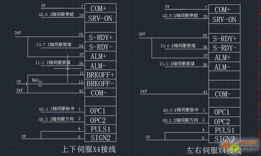

这是我自己接的

用过几次松下的伺服和PLC,经常出现只能往一个方向走或定位累积误差的问题;无非就是各种参数设置问题,接线问题其次..

接的挺好,我也是按照这种接的,就是不用串电阻

昨天,PLC控制我都去掉了,X4接口方向信号2,6号针脚直接通或者断开接24V电源,1,4引脚接脉冲发射器,目前还是只能一个方向转

1.4脚脉冲互换也不反转?那应该是设置问题

谢谢大家的指点,我的问题已经解决,参数设置都是正确的,接线原理图也是正确的,问题控制方向的针脚2,6中的6与9太像了,我把6接成9了(希望调试过程中弄清楚每一细节,后期方便排查)
