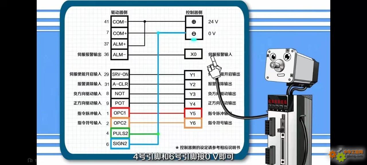

上位机为S7-200SMARTPLCST30属于源性输出(PNP)使用运动向导中脉冲+方向
松下伺服驱动器中设置参数(位置控制模式):Pr01为0;
Pr05 0或者2;
Pr07为3;
3.能够实现的功能与待解决的问题
(1)电机使能端能够开启29,脉冲1,4引脚能够正常工作,伺服电机能够按既定速度,到达相应的位置(伺服电机试运转能够正反转)
(2)待解解决问题:电机不能通过程序实现正反转切换,总之正反转都是一个方向
4.已经尝试的解决办法
检查电路,电路没有出现短路与断路的情况;程序能够控制Q0.2(方向信号的输出与断开,且输出端电压24v)
[此贴子已经被jint于2022/7/20 9:19:49编辑过]

2脚与6脚之间有没有电压,再看看在有电压和没电压的情况下方向有没有改变

我认为是否接线问题,PLC控制PNP输出,A6输入信号是共0端。最好能有个简图看看是否接线问题?

既然使用脉冲+方向,Q0.2控制转向
那就查线路及设置

谢谢您的解答!2,6脚有电压,有电压跟没有电压时,都只能一个方向转》
PNP输出X4口位置控制模式,接线原理图

如果接线没问题,那应该就是设置的问题了。

看这图,觉得接线不对Q0.2方向?

你的PRO.6改为1看看
