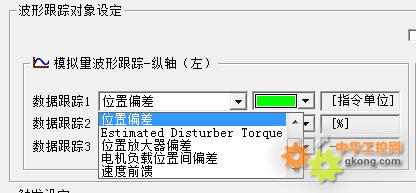

发表于:2022/1/13 15:47:51
#11楼
回复 #6楼 bnnyygy
请问你用的哪一个版本的软件,我这个怎么没有主回路电压这个选项呢,打售后也说没有。

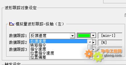

Samir
文章数:2
历史总积分:50
注册时间:2022/1/13
发表于:2022/1/14 15:50:11
#13楼
回复 #12楼 bnnyygy
没有主回路母线电压这个选项

#14楼
回复 #13楼 Samir
抱歉,没硬件我也测试不了,
我用的伺服是M2总线的,软件版本是V7.*
