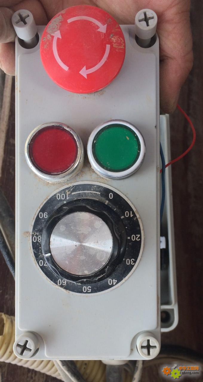

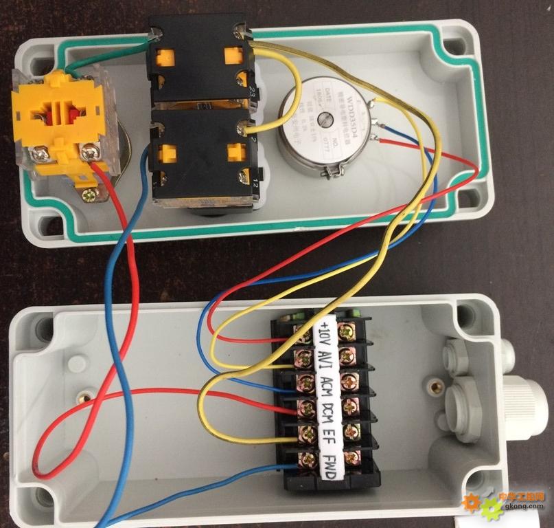

回复 #22楼 超级大手
电位器买质量好的品牌,几十元到百多都有,型号:WDD35D4。
电位器轴再面板上套一个扎头发的胶圈,既防尘又增加调节旋钮阻力。

一定注意,这种电位器功耗很小,不能带大负载,一个变频器的调速输入还是没问题的。

回复 #32楼 lvpretend
你这个是在旋钮上做限位吧

回复 #34楼 知道一点
没有做限位,可以360度旋转。
