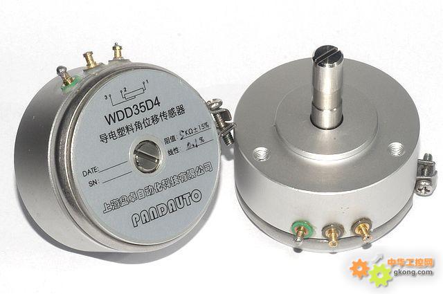

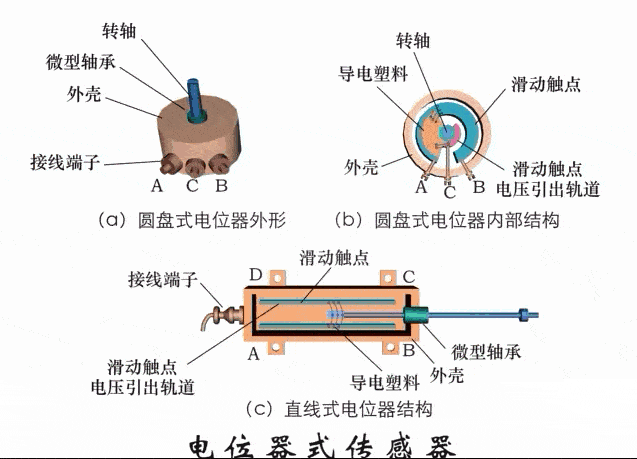

#28楼
[此贴子已经被作者于2020/12/27 15:52:51编辑过]

回复 #28楼 lvdeping
几十年了,导电塑料电位器还是没有改进木?
