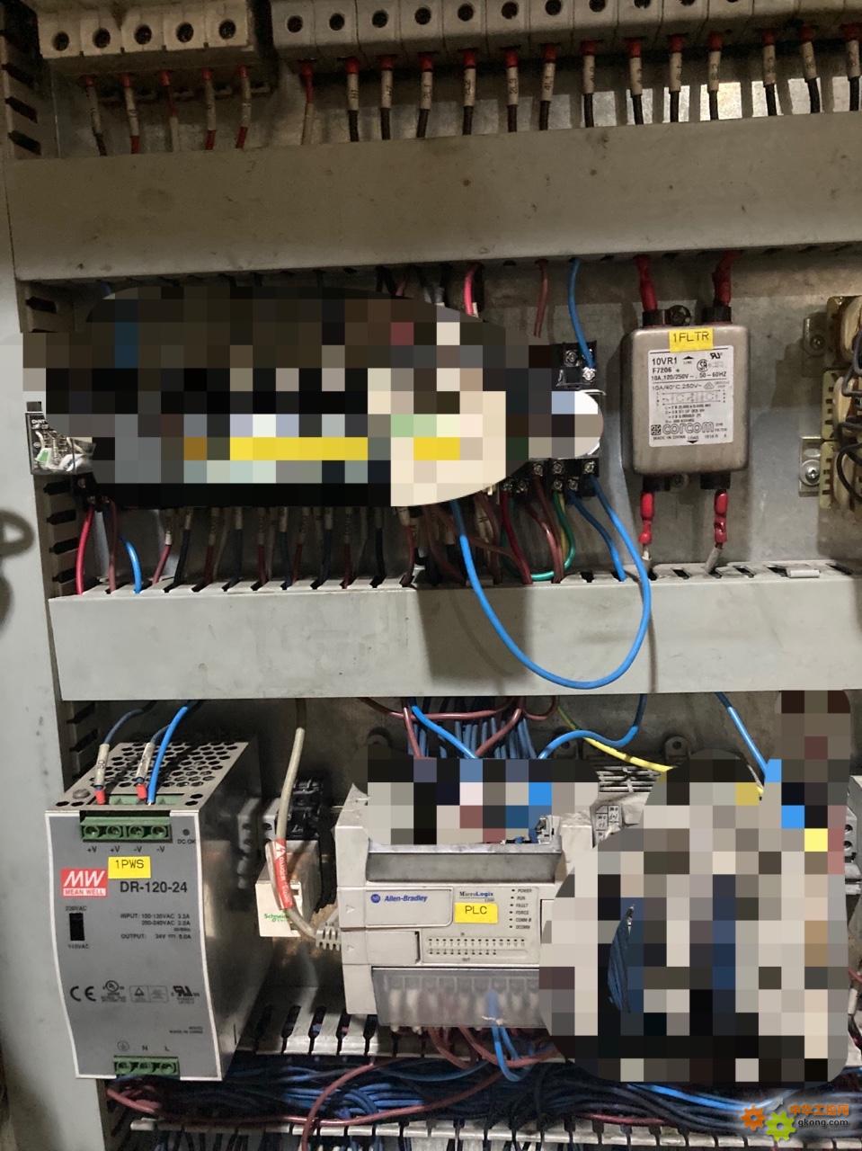

随手百度了一下:
http://www.jinggong-emc.com/%e5%8d%95%e7%9b%b8%e4%ba%a4%e6%b5%81%e9%80%9a%e7%94%a8%e6%bb%a4%e6%b3%a2%e5%99%a8/
其中明确说明单相交流通用滤波器应用场合:开关电源、UPS电源、仪器仪表等电力电子设备。

开关电源里自带了,外部再来一个?重复的意义何在?我对楼主的发问有同感,同问。
即便是PLC被干扰了,靠这类的滤波器管用吗?就像万金油,去疑心病而已。钱花的不是地方。
我认为,在PLC的控制网络里,如果被干扰,一定是来自强电的辐射和传导干扰。这样的问题,靠那个小滤波器解决什么呢?杯水车薪而已。还是要寻找干扰源,在强电部分解决。可以达到四两拨千斤作用。

有什么好纠结的!原件自带滤波功能滤除百分之二十三十杂波,滤波器滤除百分之七八十,你觉得有必要吗?

找干扰源彻底解决?没开玩笑吧
有时间也没那个精神了,那年温州行,明白就是铺线问题地线处理问题,人家就说是你PLC输出100多伏电压烧了他的IGBT
测量PLC-DA接口还就是有100多伏,不过是对地,这还是使用屏蔽线的情况,在家设备试验正常。
咋整,安排住职工宿舍,坐一宿,上镇上找最贵的客房50元表情.....
开车1个多小时上市里,买磁环电容......加一个干扰电压下来点,再加一个,二个.....直到20伏以下再加一个表情(厂家说要30v以下)

目前中国许多工厂用电环境并不好,各种设备EMC并不达标,为了避免自己设备出现问题,滤波还是要加的,因为你的设备不可能只卖大公司。相比来说隔离变压器的效果还要优于π型滤波器,但是成本高。

现在大部分都是滤波下来就是开关电源,再到PLC,大同小异,几乎现在很多都这样加,个人认为加了隔离变压器下来再到开关电源,PLC单独使用开关电源独立起来,加滤波似乎没多大作用。个人认为,勿喷谢谢

帮人装口罩机时用过这个,估计便宜,一个线路板装了4,5个。

难道世上就没有,或者不能有多道过滤、双重保护这种做法吗?开关电源说我也不是一道不透风的墙,我也需要保护,需要喝纯净水啊。何况便宜又省事,很可能产出大于投入呢。

这个东西我还只在书上看到过,实际中没有使用过,也没有见到过,也许是我这个行业太小了,用不上吧,反正我们变频器PLC都是裸接,在一个柜子里,也没出现干扰,当然,该接地的部分都接地了
