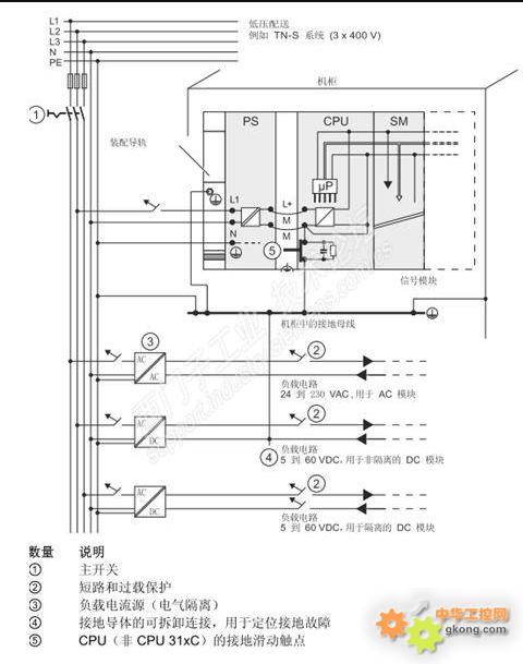

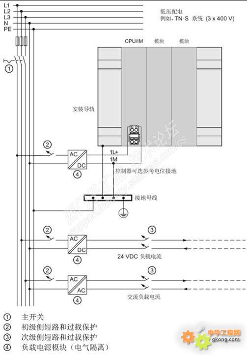

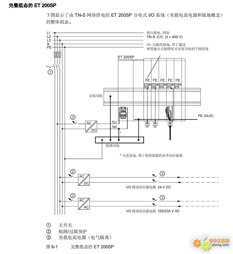

liuyang7946
文章数:245
历史总积分:50
注册时间:2020/3/8
发表于:2020/11/17 22:05:11
#21楼
上面是西门子,300PLC,1500PLC,ET200SP的相关手册中,提到关于布线部分建议。均没有提到需要加装滤波器。可能很多朋友会觉得西门子没写不表示可以不要。嗯没错,但是如果了解西门子一贯的严谨性,有需要的肯定会提到。

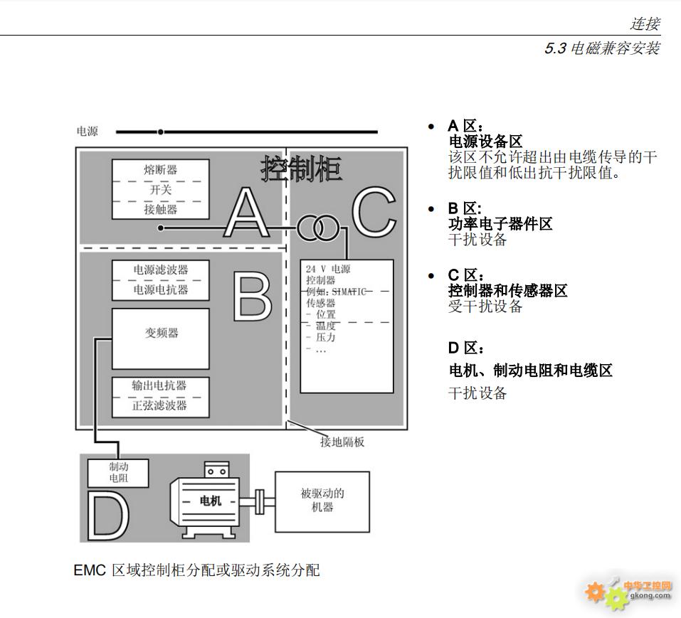

然后我又查询了西门子驱动器关于这块的介绍,请看下图
这里,西门子在右侧提醒了需要隔离变压器,左侧主回路需要滤波器,但是在控制系统中则没有要求。
liuyang7946
文章数:245
历史总积分:50
注册时间:2020/3/8
发表于:2020/11/17 22:06:55
#22楼
顺便和上面的一些遇到干扰问题解决不了乱投医的朋友。上图也是关于EMC处理的一部分,关于如何抗干扰的柜内布局

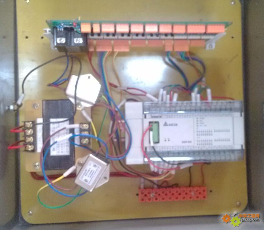

这个还真有可能不是多此一举。
我们一款产品控制系统,给PLC供电AC220V:外电源——隔离变压器——滤波器——滤波器(一模一样的串联2只滤波器)——PLC。刚接触时也有过与楼主几乎相同的疑惑,只是一闪而过,没有深挖探究。
一直想当然:2只滤波器串联滤波后给PLC供电,电源会更加纯净,效果会更好……
具体道理,期待大咖解惑。
